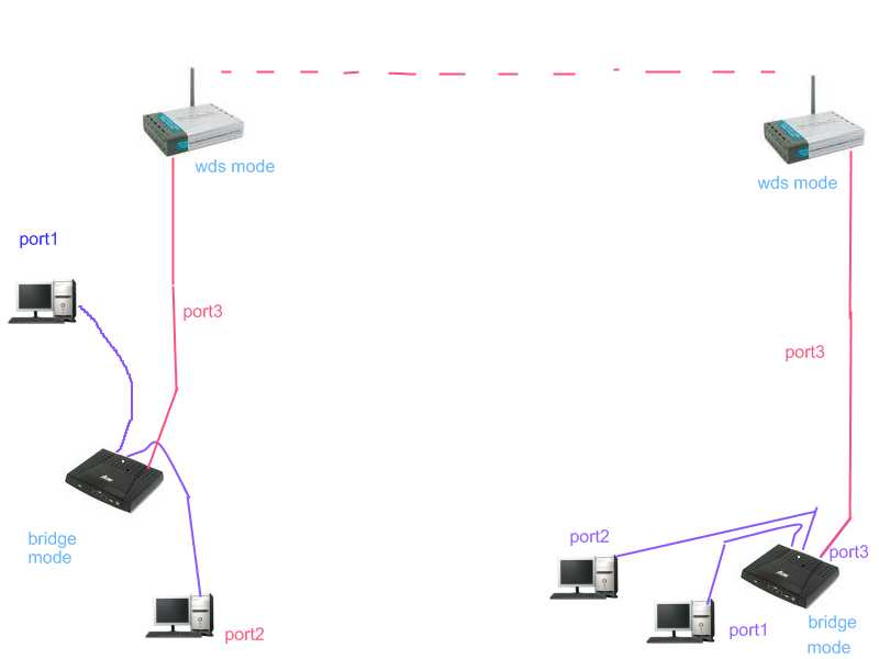

Имеются два 4х портовых (акорп 420) модема. каждый из них соединен с двумя компами и точкой доступа для связи с модемами. каждый из мдемов имеет доступ в интернет(adsl). Модемы находятся в режиме моста, логины\пароли хранятся в винде. Точки в режиме wds .
Как настроить эти модемы, чтоб все компы входили в сеть?
И как разделить интернет между модемами, чтоб каждая пара компом имела доступ к интернету от своего модема?

Первые два компью.тера находятся в одном доме, а вторые два - в другом?
Модемы подключаются к одному провайдеру?
ИМХО тут кольцо при такой схеме образуется, со всеми вытекающими.
"Первые два компью.тера находятся в одном доме, а вторые два - в другом?
Модемы подключаются к одному провайдеру?"
да, да.
что делать теперь, как от этого кольца избавиться?
нужно прописать маршруты соответственно. проблемы то нет никакой.
Нифига подобного. Кольцо то на L2 получается. Через DSLAM и точки досупа, если я правильно понимаю ситуацию. Схему сети ИМХО менять надо. Я бы рекомендовал разбить сеть на три - одна для связи через точки досупа и по одной - на каждый модем. Нужны дополнительные сетевые карты в компьютеры, и если в точке доступа только один порт для эзернета - доп свичи.
