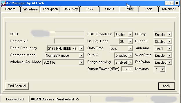

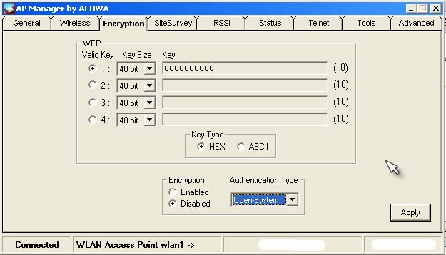

yujin777 Posted December 19, 2007 Author Posted December 19, 2007 Параметы АП провайдера: Pure G = disable Radio Freuency=2192 Mhz Mode = 802.11g Super G = disable Ниже подробнее: скриншоты параметров АП провайдера полученные AP Manager by http://acowa.narod.ru/ Вставить ник Quote

NetViruS Posted December 20, 2007 Posted December 20, 2007 (edited) Обрати внимание на частоту на которой они вещают.. Radio Freuency=2192 Mhz Выход: Прошей Планет прошивкой 1.24, зайди в hwset.asp попробуй выставить там такую же частоту. Вариант два: Покупаешь Блинк себе, прошиваешь тем же... что у них и работаешь, только насколько слышал я что при работе на такой частоте идёт потеря мощности и антена требуется поболя... Вариант три: берёшь комп с радио картой, заливаешь МикроТик и настраиваешь его на них! Там же подымаешь РРРоЕ или РРТР с ними и врубаешь NAT, у себя прописываешь шлюз на МТ и вперёд! Edited December 20, 2007 by NetViruS Вставить ник Quote
