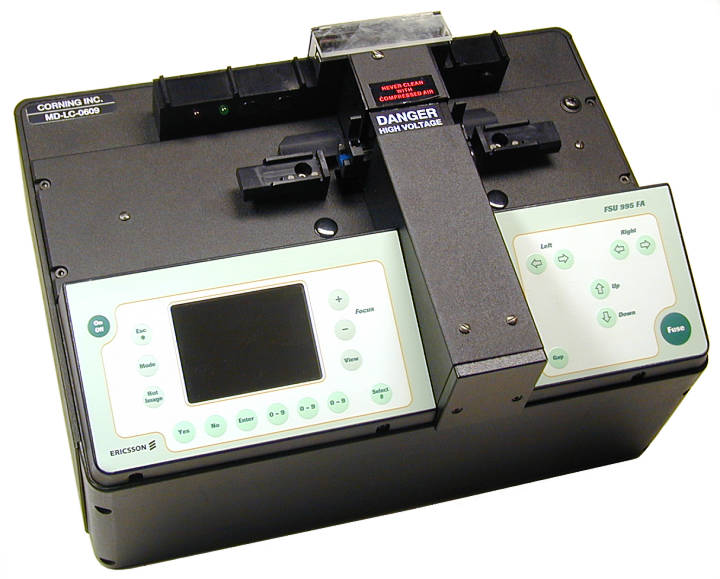

Biospectrum Posted December 4, 2007 Posted December 4, 2007 (edited) пожалуйста прошу чьей либо помощи недавно начал практиковать сварку волокон сварщиком ericsson fsu 995 fa трудности с мануалом на немецком . может существует мануал на русском языке для этого прибора ?? пришлите если есть возможность заранее благодарен очень трудно с немецкими терминами программ по сварке очень много но мануал увы... Edited December 4, 2007 by Biospectrum Вставить ник Quote
cowboy_huggies Posted December 4, 2007 Posted December 4, 2007 (edited) На русском - не думаю. Поищу в эл.виде на английском. Знаю где купить за 10 у.е. (на английском) P/S: В одной из тем - ЗДЕСЬ, пользователь RDS писал, что у него есть инструкция на английском языке, обратитесь к нему в Л.С., думаю, он вам поможет. =) Edited December 4, 2007 by cowboy_huggies Вставить ник Quote
RDS Posted December 5, 2007 Posted December 5, 2007 пожалуйста прошу чьей либо помощи недавно начал практиковать сварку волокон сварщиком ericsson fsu 995 fa трудности с мануалом на немецком . может существует мануал на русском языке для этого прибора ?? пришлите если есть возможность заранее благодарен очень трудно с немецкими терминами программ по сварке очень много но мануал увы...Есть описание Ericsson fsu 995 на англицком. ПДФки на пять метров. Вышли мне на личку свое мыло, я тебе их отправлю.Есть у меня два аппарата: Еricsson fsu 975 и Fujikura fsu 50 S. Первый варит медленно, но стыки визуально (даже под увеличением) увидеть невозможно. Второй варит очень быстро, но стык (место сварки двух волокон) виден в отраженном свете и не вооруженным глазом. Качество же сварных стыков (потери/отражения на рефлектограмме) и на первом и на втором - идеальное. Вставить ник Quote

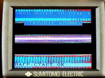

dimedrol Posted February 16, 2008 Posted February 16, 2008 Имхо, визуально качество сварного стыка на современной сварке не определишь. Картинка у них всех блёклая и размазанная, особенно у Fitel 177... А вот на Sumitomo TYPE-36 был специальный режим показа картинки, включаемый по нажатию клавиши "точка". (см. фото) Лучше этого для визуальной оценки качества ничего не было и сейчас нет... Грустно. Вставить ник Quote
Taltosh Posted July 15, 2008 Posted July 15, 2008 Есть проблема с Ериком FSU995 FA в одном режиме просмотра нормально не фокусирует. подскажите пожалуйста где можно найти мануал или инструкцию интересует корректировка положения правого держателя при горизонтальном просмотре. замечено, что корректируется положение при разных просмотрах разных держателей волокна. Вставить ник Quote
cowboy_huggies Posted July 15, 2008 Posted July 15, 2008 (edited) Taltosh Скачать инструкцию Ericsson FSU-995 FA Fusion Splicer, за Вами должок! ;) Качество отменное! Можно распечатать на принтере и продавать... ;) Кстати, предлагаю создать тему "Скачать" и поместить туда инструкции от св.аппаратов и др. Могу закинуть некоторые инструкции. Edited July 15, 2008 by cowboy_huggies Вставить ник Quote
Taltosh Posted July 16, 2008 Posted July 16, 2008 мануал не помагает :( В нем написано если у вас не получается сделать фокус вручную то везите в сервис, а сервис далеко от нас. Вставить ник Quote
cowboy_huggies Posted July 16, 2008 Posted July 16, 2008 (edited) Taltosh По-идеи у аппарата должен быть режим диагностики (про старые модели и про Ваш точно сказать не могу). Подготавливаете волокна к сварке, вставляете волокна в аппарат, заходите в режим диагностики (Fujikura 50S имеет автоматическую коррекцию фокусировки), если у Вас нет автоматической, сфокусируйте вручную. В любом случае, фокус X/Y должен меняться (если работает), если не работает - значит в сервис. Чтобы ответить на Ваш вопрос, нужно знать аппарат. Я не знаю данной модели, к сожалению. Попробуйте также перейти в ручной режим сварки и настроить фокусировку. Edited July 16, 2008 by cowboy_huggies Вставить ник Quote
