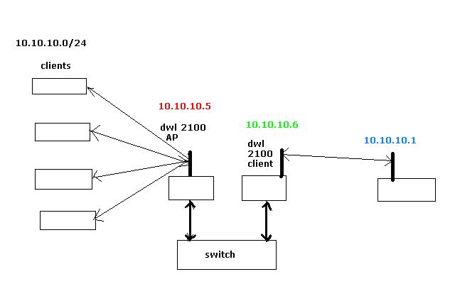

g7001 Posted December 3, 2007 Posted December 3, 2007 Есть две DWL -2100. Одна работает как клиент,другая как AP. Точки подключены к свичю. Клиентская точка через радио гоняет пакеты на другую точку. К базе подключаються клиенты. Задача передавать пакеты от клиентов на удаленую точку(10.10.10.1).У клиентов разный огород устройств DWL2100,G700(перешитые в wive),и есть чюдо dwl 2000+. На приемной точке (10.10.10.6) стоит matstate 2,на передающей matstate 0. Все клиенты нормально пингуют базу(10.10.10.5) и приемную точку. А вот с передачей пакетов на удаленую точку---возникают проблемы. У клиентов случайным образом перестают идти пакеты на удаленую точку,у счасливого обладателя dwl 2000+ пакеты на удаленную точку(10.10.10.1) пошли 1 раз,и больше не какими магические флуктуациями не удалось заставить злощасную 2000+ работать(на перестановкой режимов,ни манипуляцией с матстейтами),пичем она прекрасно пингует 10.10.10.5 и 10.10.10.6. Решено было поставить роутер между точками. Очевидно проблема в том что слишком много разных маков проганяется через приемную точку. Установили микротик с двумя сетевуами,к ним точки,настроили в режиме моста. НЕПОМОГЛО,dwl 2000+ непингует 10.10.10.1. У остальных клиентов все работает более мение стабильно,но переодически наблюдаеться пропадание пингов на удаленную точку,причем случайным образом. Не могу понять почему???? Линк стабильный. Единственное что приходит в голову--2100 в режиме клиента не всостояние прогонять много маков через себя. Поэтому думаю нужно поставить между точками такую штуку которая будет все пакеты с разных маков преобразовывать в один поток с одним маком и одним апи. Вот только что и как оно называться неизвестно,НАТ и Маскарадинг не подойдет. Нужно что бы айпи были в одной подсети. Что можно придумать,что бы пакеты шли нормально и зложасная клиенская dwl 2000+ наконец то заработала ??? Какие есть идеи?? P.S. Постарался обьяснить как думаю,если в чем то не прав поправьте. Вставить ник Quote
ruzalit Posted December 3, 2007 Posted December 3, 2007 Не использовать разношерстное оборудование, вот это и будет частичным выходом из данной ситуации. 2000+ зараза еще та, заменить на 2100, можно после, мост между 10.6 и 10.1 сделать, проблема с маками тогда разрешится, но так то по уму, надо для 10.5 точку доступа, умеющую шейпить беспроводной трафик. Вставить ник Quote
g7001 Posted December 3, 2007 Author Posted December 3, 2007 Сняли эту гадосную 2000+,вот не знаем что с ней сделать-на запчасти не пойдет,внутренняя mpci карточка на ноут не становиться--дров нет на неё,производитель Техас Индастриал-официальные дрова не подходят. Бензином ее облить и поджечь,что б не маяxила гадина! Поставили 2100,заработало,посмотрим будит ли отпадать. Вставить ник Quote
g7001 Posted December 4, 2007 Author Posted December 4, 2007 У клиентских точек отваливаеться связь с 10.10.10.1,причем у одного есть пинг, у другого нет. У всех стоят уже 2100 в режиме клиента. Не какие матстейты не помогают. Вставить ник Quote
micronet Posted December 4, 2007 Posted December 4, 2007 10.10.10.6 должен быть хотя бы в режиме репитера. Хотя лучше сделать мост(bridge, p2p) 10.10.10.6-10.10.10.1 Вставить ник Quote
ruzalit Posted December 5, 2007 Posted December 5, 2007 А если точкой сделать 10.6, клиентом 10.1 , хотя зачем этот геморой, делайте мост 10.6-10.1 . Кстати 2100 мостом все же лучше работают, чем клиентом, наверно на клиентов G700 перешитые лучше использовать, а 2100 для моста. Вставить ник Quote
g7001 Posted December 6, 2007 Author Posted December 6, 2007 Попробую мостом поставить 2100,но неуверен что она захочет дружить с Linksys (10.1),поставил матстейт 1 на приемной точке(10.6),вроде помогло отваливаться перестало. Но скорость прокачки низкая. Если качать напрямую (со свича) через 10.6,то скорость прокачки 700 метрового файла с серва который стоит за 10.1 достигает 700 Кбайт(по тоталу),если же качать через 10.5 то максимум 80-100Кбайт,а то и 30,причем даже если клиенская точка показует что она на 54МБитах подключена,даже если никто ничего не качает. Родилась идея поставить прокси сервер между 10.5 и 10.6. Вставить ник Quote
