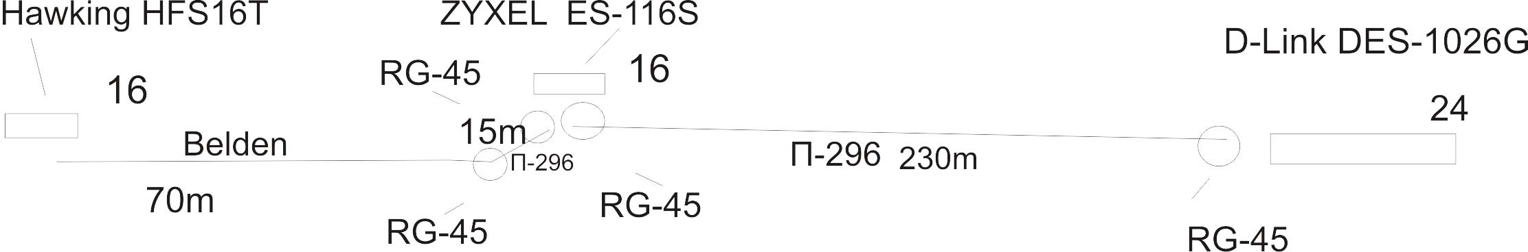

BUOMEX Posted November 23, 2007 Posted November 23, 2007 (edited) Есть сеть (схема прилагается): Сервер -> 1 комп -> 2 ой комп Соединено это: от сервера линк П-296 (230 метров по крышам зданий завода заходит в свитч Zyxel ES-116S) от свича идет линк П-296 (15 метров потом соединяется с посредством розетки с кабелем Belden 7860e) (П-296 не хватило на всю дисстанцию) кабель идет до свича Hawking HFS 16T(16 портов тоже). Итого сегмент П-296 230 метров, сегмент П-296 15 метров и сегмент Belden 70 метров. На все это получилось 4 розетки Rg-45 В свичи я заводил пачкорды сделанные из Beldena (он гораздо крепче и толще обычной витой пары 5е). Проблема: Плохая свзяь. Сетку эти машины видят, файлы качают в интернет ходят более менее. Но там где нужны качественные и постоянные соединения глючат (1С в терминалке в частности) Пинг, то идет отлично, то растет на каждом пакете до 20 ms то теряется 1 или 2 пакета. Мне советовали: Заменить свичи я заменил теми что перечислены, до этого стояли Allied Telesin 5 портовые. Результат: немного выросла скорость и устойчивость, стала возможной загрузка 1С в терминалке, до этого запускалась 1 раз из 20 и падала. Теперь терминалка, то пашет то нет. Советовали проверить пересечения с высоковольтным кабелем. Проверил, на линии есть участки длинной до 20 см в трех местах где кабеля высокого напряжения идут рядом с П-296. Убрать эти участки не получается. Советовали заземлить, заземлил П-296 с одной стороны. Первоначальный вариант по моей тупости был сделан на скрутках, работало однако не намного хуже, я переделал все как нужно развел в розетки, убрав все скрутки. Однако это не дало результатов. Реальные изменения появились когда я заменил свичи. Отсюда вопрос: какими методами можно диагностировать в чем проблема? У меня сложилось впечатление, как будто временами возникает помеха по сети, поэтому те программы, которые расчитаны на качественное и постоянное соединение работают плохо, глючат и зависают. Терминальный режим 1С, обычный режим 1С, печать на принтеры, копирование файлов. На улице снег, однако есть всего одно соединение на улице и его я поместил в достаточно хорошие условия, там сухо, ветер не треплет и тепло. Edited November 23, 2007 by BUOMEX Вставить ник Quote

BUOMEX Posted November 23, 2007 Author Posted November 23, 2007 Ожидать от такой конструкции стабильной работы невозможно в принципе.Ну так я и спрашиваю в чем проблема, где? Меня поставили перед фактом кинуть сеть до отдела на заводе самыми малыми финансовыми вложениями. Имелось столько кабеля 250 метров Пэшки и 100 метров белдена а рсстояние 300 метров, как еще это все увязать между собой? Насчет оптики я даже не заикаюсь, дорого однозначно. Мне это не светит. Скорость попробую уменьшить. Вставить ник Quote

BUOMEX Posted November 26, 2007 Author Posted November 26, 2007 Если кому это поможет то я решил проблему следующим образом. На выход с серверного свича посадил еще один свитч Allied Telesis CG-SW05TXE. В итоге получилось что эти удаленные отделы обслуживают 3 свича не считая серверного. Теперь скорость отличная, стабильная и без глюков. Про стандарты IEEE я не знаю. Яндекс отсылает в Wi-FI и ему подобным. Насчет фантомного питания я вообще не понял. Всем спасибо за советы. Хотя есть пожелание. Если решили ответить, то делайте это более менее понятно, у каждого свой слэнг и выпендриватся не стоит. (Я же дал понять что чайник в вопросах наружных сетей.) А ответ вида: У вас ничего работать не будет не несет смысловой нагрузки, особенно после того как "все это заработало" Вставить ник Quote
