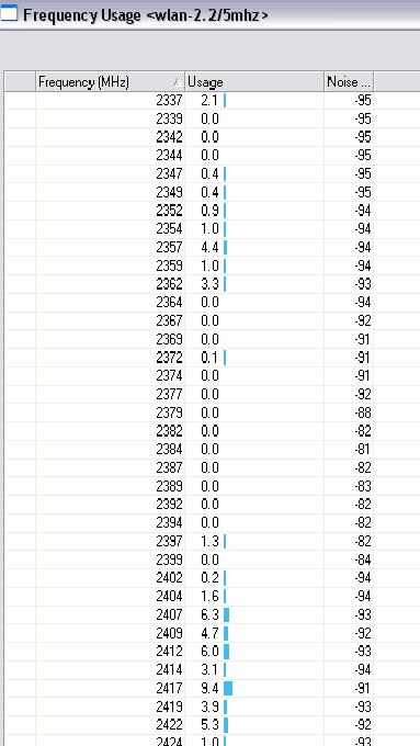

wireless_man Posted November 23, 2007 Posted November 23, 2007 Когда "вектор" допилит свой "анализатор" до хотябы такого вида: То есть помимо NF еще каков поток на данной частоте распознаных пакетов .. тогда пусть и "кукарекают про "спектроанализатор" .. а так как были так и остались "пустобрехи" .. не говоря уже о сниферах встроенных и snooper_ах и прочих вирелесс_удобствах ... Вставить ник Quote
