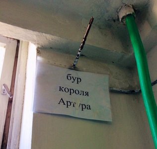

Raspisnoy Posted November 19, 2007 Posted November 19, 2007 Сложность в том что он застрял в квартире у абонента. Как его вытащить с минимальными повреждениями стены ? Зашел в стену он не на много, но засел крепко :( Вставить ник Quote

Raspisnoy Posted November 20, 2007 Author Posted November 20, 2007 (edited) Фотку надо будет замутить ) А бур обычный 10х800, под витуху Думаю стену солью заливать - не вариант Проблема пока актуальна о результатах сообщу Edited November 20, 2007 by Raspisnoy Вставить ник Quote
