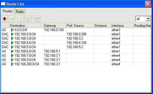

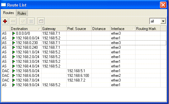

Имеем 3 маршрутизатора на базе микротика со следующими таблицами маршрутизации:
Если с микротика 3 пинговать узлы в подсетях 4,0,3,200,9 (т.е. 1 и 2 маршрутизаторы),
то задержка держится в пределах 40 мсек
Если же с микротика 3 пинговать те же узлы, но указывать сорс адрес (например интерфейса 192.168.6.100 (что равносильно пингу с компьютера в 6 подсети)), то задержки начинают "скакать" до 800 мсек.
tracert с микротика 3 узла 192.168.0.240 дает:
192.168.7.1
192.168.3.2
192.168.0.240
trace узла 192.168.0.240 с компьютера 192.168.6.56 дает:
192.168.6.100
192.168.3.1
192.168.5.2
192.168.0.240

а на каком микротике серверы и инет? куда заруливаться должно отдельно от локалки?
у вас на первом скриншоте есть записи
192.168.0.0/24 192.168.5.2
192.168.0.230 192.168.7.1
192.168.0.240 192.168.7.1
Если 0.230 и 0.240 это серверы, то ходить через шлюз 7.1 к ним не будет, т.к. выше объявлено, что вся подсеть 0.0/24 ходит через 5.2
поставьте default gateway 192.168.5.2 и удалите запись 192.168.0.0/24 192.168.5.2

Серверы на микротике 2 (интерфейс 192.168.0.200)
Ипы серверов 192.168.0.230 и 192.168.0.240
Инет заруливается на 192.168.0.100
Сеть 192.168.6.0 подключена к микротику 3
