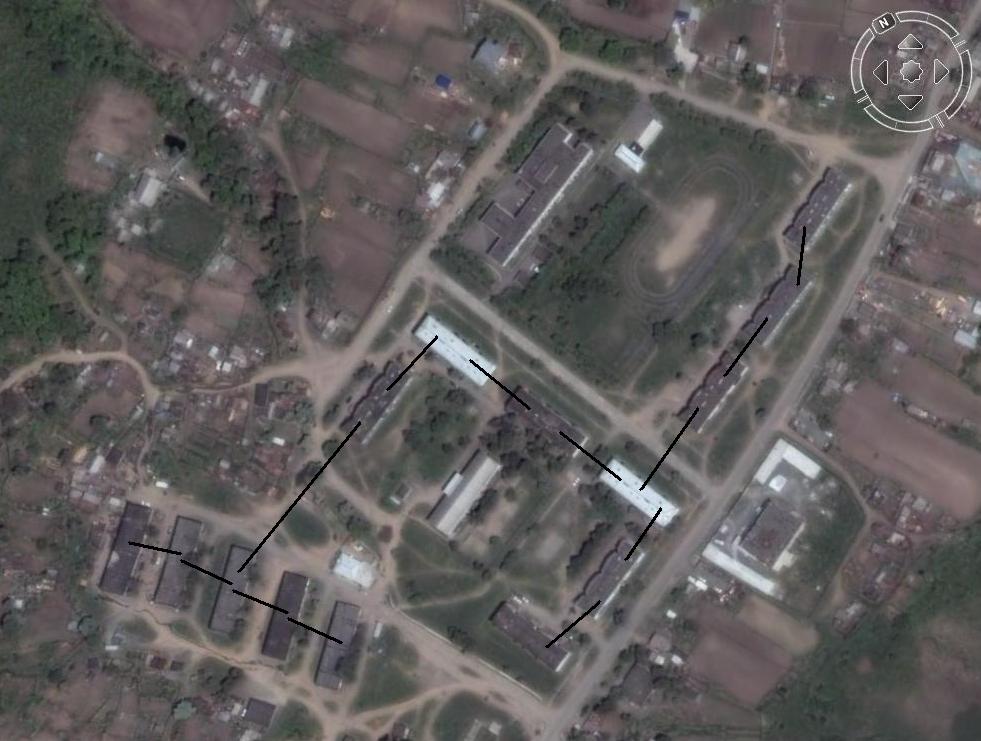

BemdeR Posted November 6, 2007 Posted November 6, 2007 Здравствуйте! Сразу извинюсь если что то подобное уже обсуждалось. Просто собрать разносторонние вопросы в кучу, думаю много кому пригодится. В общем приступлю: Начинаю тянуть сеть в небольшом поселке (не думайте что холода, у нас еще очень даже тепло) Вот план сети... Все достаточно просто. Между домами кабель P - 296. На каждом доме свитч задает сегмент. Интернета нет, просто локальная сеть с внутренними ресурсами. 1. Для такой небольшой сети нужен ли узел где нибуть в центральной ее части? 2. Думаю больше 250 - 300 абонентов не наберется. На что лучше поставить сервер? 3. Система биллинга. Абонентская плата + платный траффик с медиа серверов и по p2p сетям. Каким софтом все это лучше считать и контролировать? 4. Стоит ли оформлять юр. лицо? Если стоит, то возникает вопрос с уставом предприятия. Вставить ник Quote

BemdeR Posted November 7, 2007 Author Posted November 7, 2007 я бы пересмотрел схему в сторону "звезды" может сначала это экономически невыгодно, но потом сэкономит кучу нервов и денег.C удовольствием бы рассмотрел предложенную вами схему на картинке. Только всеже прошу учесть, что между домами тянется пэшка.p2p трафик без хотябы L2 свичей вам не посчитать (кстати со схемой "звезда" можно уменьшить количество L2 свичей).Если не делить сеть на сегменты, возможно ли обойтись лишь одним свитчем второго уровня?Кстати не забудьте сказать в какой стране проживаете, законы в разных странах, разные.Проживаем в России. Для меня юридический вопрос ставит больше проблему, чем вся техническая часть сети (думаю это у всех так). Просто объеденить 14 домов - не такое уж большое дело. А вот иметь с этого какую то выгоду - это уже интересный вопрос для наших властей. Посоветуйте, как обойтись малой кровью (читай - деньгами) Вставить ник Quote

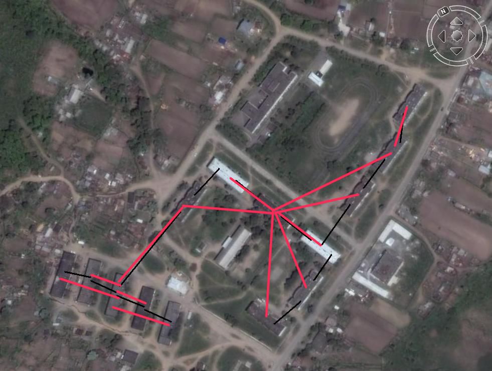

orca Posted November 7, 2007 Posted November 7, 2007 (edited) C удовольствием бы рассмотрел предложенную вами схему на картинке. Только всеже прошу учесть, что между домами тянется пэшка.Скажите какой маштаб хоть какое-то расстояние от которого отталкиватся. Ну а так на глаз - вот. Итого 2 звезды. Кабеля конечно уйдет больше и тянуть тяжелее, но надежность сети повысится намного. В центрах звезд ИБП естественно :) Edited November 7, 2007 by orca Вставить ник Quote

BemdeR Posted November 7, 2007 Author Posted November 7, 2007 Скажите какой маштаб хоть какое-то расстояние от которого отталкиватся.Масштаб сказать не смогу, т.к. делал снимок с Google Earth. Высота камеры 518 метров.2 звезды. Кабеля конечно уйдет больше и тянуть тяжелее, но надежность сети повысится намного. В центрах звезд ИБП естественно :)Согласен. Намного оптимальнее. Правда эти длинные пролеты пэшкой протянуть будет сложновато, но примерные прикидки как это сделать с помощью витой пары для внешней проводки уже есть В вашем случае могу посоветовать брать свичи длинк серии смарт ДЕС2110 Не вижу смысла ставить такие свичи на каждый дом. С удовольствием выслушаю вашу точку зрения. Хочу подойти к этому вопросу серьезно, учитывая мнения более компетентных в этом вопросе людей. Сделать все грамотно и не переделывать потом, неся лишние финансовые потери.Насчет лицензирования. ВЫ сеть без раздачи инета да еще и в небольшом поселке. Не думаю что кто то привяжется, а если еще и скрыть что у вас небольшой подсчет навара от внутренних ресурсов, так вообще блеск (=А вот тут я с Вами полностью согласен. Главное чтобы местное самоуправление дало добро на работу в чердачных помещениях и на крышах Ничто не мешает одному юзверю скачать фильм с сервера а потом раздать его за пиво всем желающим.Опять этот момент мне не ясен. Выше гдето Вы упоминали: p2p трафик без хотябы L2 свичей вам не посчитать (кстати со схемой "звезда" можно уменьшить количество L2 свичей)Пусть раздает хоть по DC++, хоть по фтп, если входящий локальный траффик абоненту будет тарифицироваться, то это даже приветствуется Вставить ник Quote

orca Posted November 8, 2007 Posted November 8, 2007 (edited) 1. - нафиг вообще вам подсчет трафика - берите абонентку побольше. А медиасервер и игровые сервера - это будет завлекуха для привлечения доп. абонентов. Обоснование: в небольших населенных пунктах все как правило друг-друга знают и то, что скачал с медиасервера один на болванках разойдется по друзьям и вы будете в пролете.Тоже умная мысль, локальный трафик посчитать трудно, а так (если вам подойдет моя схема) вам понадобится всего 2 8 портовых L2 свича в центрах звезд для мониторинга состояния и на краях Dlink мыльницы. Вот такие L2 используем у себя. Недорогие функциональные, только незнаю есть ли они в России. http://www.celan.com.tw/products1/ethersw0800i-ea.html Edited November 8, 2007 by orca Вставить ник Quote
