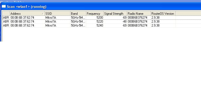

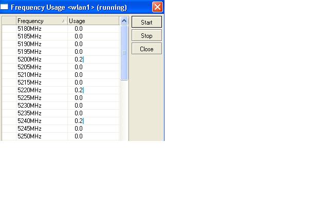

MaXToP Posted October 26, 2007 Posted October 26, 2007 "чудит конкретно?" может я чтото упустил и не заметил ? большие сомнения о корректности работы полосы на 5Мгц на столе два рутерборда и СМ9 карты, включаем на одном 5Мгц на другом Freq Usage и видим 3 занятых частоты! основная -которую выбрали и по бокам типа ЭХО с меньшим сигналом. Глюк только на 5Мгц Так вот сомнения по поводу занимаемой 5мгц полосы. Вставить ник Quote
wireless_man Posted October 26, 2007 Posted October 26, 2007 "чудит конкретно?" может я чтото упустил и не заметил ? большие сомнения о корректности работы полосы на 5Мгц на столе два рутерборда и СМ9 карты, включаем на одном 5Мгц на другом Freq Usage и видим 3 занятых частоты! основная -которую выбрали и по бокам типа ЭХО с меньшим сигналом. Глюк только на 5Мгц Так вот сомнения по поводу занимаемой 5мгц полосы. Не сомневайтесь и не вводите народ в смуту !!!! Все уже давно проверенно на приборах в сертифицированной лаболаторий http://www.imc.org.ua/index3.php?a=radiokarta Сертификат: http://www.imc.org.ua/_old/lab_m.php При этом компания эта не являеться производителем и шкурно не заинтересована в этих измерениях ... А на оборот как бы для сумневающихся ... Почему нету измерений блюбокса с модулем MG с использыванием разного спектра 5/10/20/40mhz (у вектора же огромная лаболатория с тучей приборов) З.Ы. Как всегда "вектор" вводит всех в заблуждение :( Вставить ник Quote
