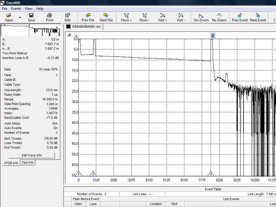

Kray74 Posted October 22, 2007 Posted October 22, 2007 Ситуация следующая. Имеется клиент, который работал по радио. Перевели на волокно. Схема подключения : узел доступа 3550-конвертер-волс-конвертер-свитч 3010G- два сервера клиента. При подключении все нормально, работает. Через день инет падает. Приезжаем, линки на конвертерах то появляются, то пропадают с периодичностью 5-10сек. Меняем конвертер у клиента-заработало. Через 3 часа опять заявка- не работает. Поменяли порт на каталисте, до кучи волокно с узла до клиента, заработало. На следующий день опять. Отгрузили тупо свитч 3010G - заработало. Через день опять заявка. Пока собирались ехать-оно заработало само!!! Вот ждем новых трабл. Мож кто сталкивался с таким делом, посоветуйте, из за чего такая хрень может быть? Линия или активка все таки? Рефлектограмму линии прикладываю. Заранее спасибо. Вставить ник Quote

Мартен Posted August 1, 2008 Posted August 1, 2008 пик №2 на рефлектограмме вас не смущает? Вставить ник Quote
