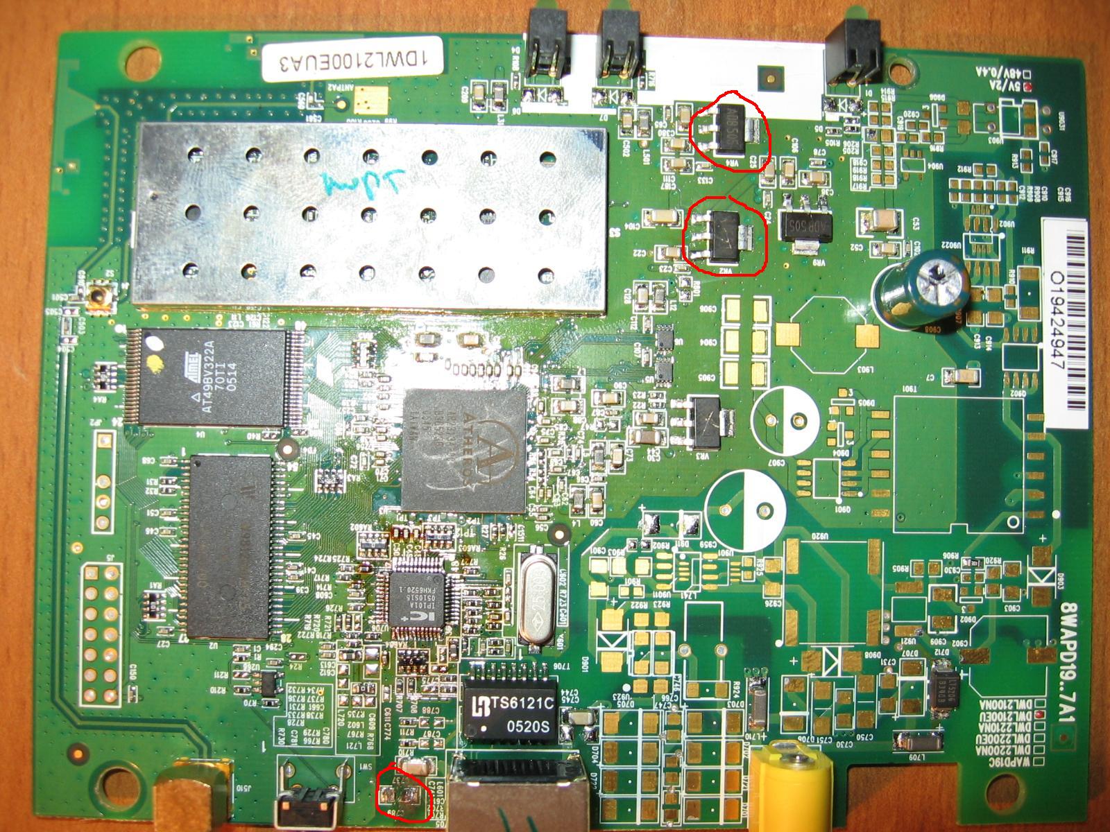

есть 2 точки доступа dwl 2100, вылетевшие после грозы. Точки стояли в мосте с внешними антеннами. Симптомы такие: при подключении питания признаков жизни не подают + у одной точки сгорел блок питания.
При разборе видно что на одной плате взорвался кондюк рядом с разъёмом LAN, пробиты транзисторы ADE 510, ADB 505 (см на фото), на второй плате соответствующий кондюк жив, пробит только транзистор соответствующий ADE 510 (тут он ADE 546, наверно аналоги). Я думаю что транзисторы это силовые ключи в цепи питания, если их заменить то может что-то заработает. Поиск этих элементов по каталогом в инете результатов не дал. Кто-нибудь знает их наши аналоги или характеристики ? напишите плз. Ну и советы по ремонту тоже будут не лишними.
Считаю, что ремонтировать нет смысла.. Судя по описанным повреждениям, шансы на то, что остался в живых процессор и другая "слаботочка", ничтожно малы...
Это не транзисторы, а интегральные стабилизаторы типа КРЕН. Тот, что 505 это 3,3 вольта, а другой 2,5. Замени чем то подходящим и увидишь, что выжило. IP101 навернулась точно, видно разряд был со стороны LAN, хотя она и так у тебя менялась, во как насоплили канифолью. Ремонтировать, видимо, смысла нет, зато донор будет.
