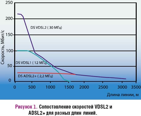

semolt Posted March 26, 2008 Posted March 26, 2008 5 км это оборудование однозначно не потянет, смотрите в сторону SHDSL, но на высокие скорости не рассчитывайте... http://zyxel.ru/content/catalogue/isp/cpe/vdsl/690Описание P-870MH-C1 – это универсальный высокоскоростной модем VDSL2 со встроенным управляемым коммутатором Fast Ethernet. Cкорости приема и передачи данных, обеспечиваемые модемом поверх обыкновенных телефонных линий, достигают соответственно 65 и 35 Мбит/с. Для включения модема и возврата к начальным установкам предусмотрены кнопки Power и Reset. Поддержка многоадресных рассылок (IGMP Snooping) и виртуальных частных сетей на уровне портов или маркеров 802.1Q гарантирует высококлассную работу мультимедийных и корпоративных приложений и надежную защиту трафика абонентов. Основные преимущества Использование современного стандарта передачи данных VDSL2 и эффективных транспортных протоколов для обеспечения высочайшего качества мультимедийных услуг связи; Высокая масштабируемость и уверенная работа на расстояниях от нескольких метров до 4–5 километров (LR-VDSL2) на максимальных скоростях, обеспечиваемых DSL-технологиями; Высокий уровень защиты данных и качества предоставления услуг благодаря поддержке VLAN на уровне портов и маркеров 802.1Q; Возможности управления в режиме командной строки и по SNMP. Мне просто интересно значит производитель ерунду пишет о технических характеристиках на счёт 5 км Вставить ник Quote
DRiVen Posted March 26, 2008 Posted March 26, 2008 Он лукавит, а смотреть надо стандарты: LR-VDSL2 (4 to 5 km [long-]range) (symmetry optional) - 1 Mbit/s to 4 Mbit/s Вставить ник Quote
Andrey Posted March 26, 2008 Posted March 26, 2008 (edited) ключевое слово здесь- предлог <b>ДО</b> :) рекомендую, для общего развития почитать статейку http://www.osp.ru/lan/2008/02/4805980/" (ток там в картинках вместо КМ надо подставлять М- ошиблись чуточку ребята :) ) а вот для наглядности Edited March 26, 2008 by Andrey Вставить ник Quote
vvvyg Posted March 26, 2008 Posted March 26, 2008 Высокая масштабируемость и уверенная работа на расстояниях от нескольких метров до 4–5 километров (LR-VDSL2) на максимальных скоростях, обеспечиваемых DSL-технологиями; Высокий уровень защиты данных и качества предоставления услуг благодаря поддержке VLAN на уровне портов и маркеров 802.1Q; Возможности управления в режиме командной строки и по SNMP. Мне просто интересно значит производитель ерунду пишет о технических характеристиках на счёт 5 км Это стандарт G.993.2, его и Planet тот же поддерживает. Но этот модем от Zyxel может работать только в связке со своими VDSL2-коммутаторами. Реально на 5 км, скорее всего, работать не будет, ну, разве что на паре 1.2 мм без промежуточных кроссов/скруток. Почитайте тестирование Planet, выше в этом посте ссылка. Так что, как уже советовали - SHDSL для таких расстояний. Ну, или ADSL2+ коммутатор и модемы, если много клиентов подключать на таких расстояниях. Вставить ник Quote
