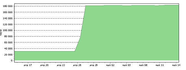

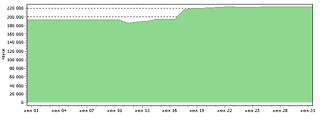

lejek Posted October 3, 2007 Posted October 3, 2007 Вот графики. сначало получение 1 фуллвью, затем 2 фуллвью Вставить ник Quote
