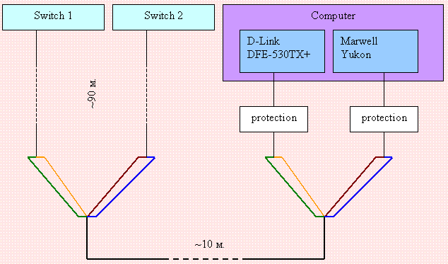

misha mike Posted September 30, 2007 Posted September 30, 2007 Имеется два линка, оба на грани ста метров. С одной стороны неизвестные свичи, с другой -- около десяти метров (по причине недавнего ремонта в квартире, мать его) пропущены по одному кабелю и воткнуты через защиты в сетевые карты. Зелено-оранжевые пары включены во внешний D-Link DFE-530TX (на базе какого-то чипа D-Link, программно совместимого с RTL8139), сине-коричнавые -- в набортную гигабитную Marwell Yukon. Проблема в том, что когда начинаю интенсивную прокачку через Marwell, пакеты через D-Link ходить прекращают. Сам линк не падает, временное удаление защит ничего не дает. В то же время прокачка через D-Link никакого влияния на Marwell не оказывает. Может ли этот эффект быть следствием десатиметрового общего куска? Что можно тут поделать? Вставить ник Quote
lomatel Posted September 30, 2007 Posted September 30, 2007 Совсем не понятно, что за схема. У вас сколько кабелей? Что за зелено-оранжевые пары? Может зеленая и оранжевая пары? Если проясните ситуацию, на вопрос будет несложно ответить. Вообще пускать 2 линка по 4-парнику приходилось ни раз, всё работает стабильно. А вот про десятиметровый кусок надо рассказать подробнее. Куда, как он подключен. Ибо из-за кусков много казусов бывает. Вставить ник Quote
misha mike Posted September 30, 2007 Author Posted September 30, 2007 Привожу поясняющую схему Вставить ник Quote
Magnum72 Posted September 30, 2007 Posted September 30, 2007 Привожу поясняющую схемуу тя замыканий нет ?попробуй перевести на 10мбт Вставить ник Quote
