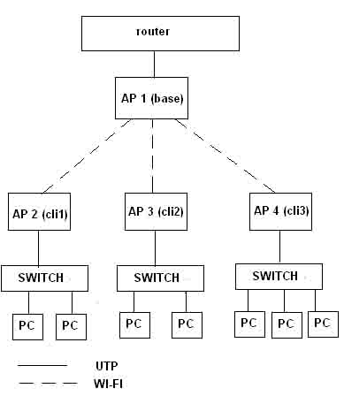

AlKov Posted September 29, 2007 Posted September 29, 2007 (edited) Подскажите, пожалуйста, конфигурацию АР для конкретной топологии сети. Схема --> Все АР - DWL-2100AP перешитые прошивкой BB. Беспроводных клиентов не предполагается. Расстояния между "базой" и "клиентами" не более 3-3,5 км. Интересует: 1. режим каждой АР (Р2Р, Р2МР и т.п.) ? 2. тип шифрования ? 3. возможен ли скрытый SSID в такой конфигурации. Обязательно ли он должен быть одинаков для всех АР? 4. предпочтительные каналы ? 5. Wireless LAN mode (g, super g, pureg и т.п.) ? 6. Matstate ? 7. Eth2Wlan ? 8. что-то еще желательное, или обязательное для подобной конфигурации? P.S. Какое реальное кол-во "абонентских" компьютеров возможно обслужить по данной схеме из рассчета 1-2 Мбит. на "нос"? Edited September 29, 2007 by AlKov Вставить ник Quote

AlKov Posted October 1, 2007 Author Posted October 1, 2007 тода в эту ветку http://forum.nag.ru/forum/index.php?showtopic=38789 ))) Хм.. И где там ответы на мои конкретные вопросы??? Дело в том, что "начальную стадию" я уже успешно прошел. ТД установлены и работают (пока только 3 шт., "база" и две "клиентских"). Интересуют именно "тонкие", если их конечно можно так назвать, настройки. Одним словом - конкретный ответ на конкретный вопрос (см. первый пост топика). Вставить ник Quote
Bogdan_WIFI Posted October 1, 2007 Posted October 1, 2007 Режим P2MP, pureg, SSID можна скрыть. если небудет беспроводных клиентов то лутше уйти с частоты в сторону. Вставить ник Quote
AlKov Posted October 2, 2007 Author Posted October 2, 2007 Режим P2MP, pureg, SSID можна скрыть.Р2МР, как я понимаю, на "базе", а на клиентах - Р2Р. Так ?Насчет pureg.. Вектор, например, после перепрошивки рекомендует следующее После перепрошивки выполните следующую последовательность команд: set pureg disable set wirelessmode 11g reboot Непонятно... :(если небудет беспроводных клиентов то лутше уйти с частоты в сторону. А что значит "в сторону"? На "нестандартную" частоту? Куда именно и как это сделать?А что скажете насчет Super G, Matstate (я предполагаю, что надо "1") и Eth2Wlan (предполагаю "enable")? С шифрованием непонятки.. Сейчас установил Shared key со 128-ми битным ASCII ключом. Оставить так, или лучше другое включить (WPA, например)? P.S. Еще один момент до сих пор не могу понять - для чего нужен Host IP Address? Вставить ник Quote
