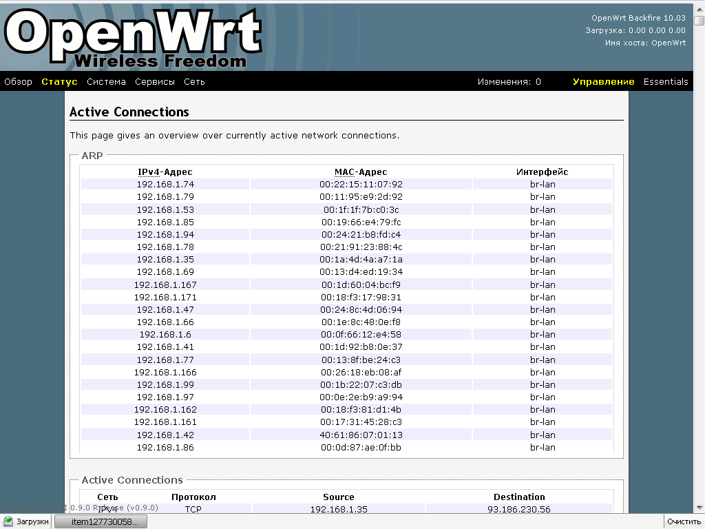

zver1973 Posted October 23, 2010 Posted October 23, 2010 Да уш помогите установил OpenWrt на WRT160nl а что дальше делать не пойму. Как войфай прикрутить к нему тёмный лес XELP ЛЮДИИИИИИ :( Я решил эту проблему с помощью YouTuba --------TL-WR741ND OpenWRT install WIFI --------- ( ) Wi-Fi заработал теперь разбираюсь как фильтровать клиентов по мак адресам. Настраивал через putty с под венды .Да хочу сказать DD-WRT глючит с роутером WRT160nl а OpenWrt рулит по кобелю сетку человек 50 :) . Вставить ник Quote
zver1973 Posted October 23, 2010 Posted October 23, 2010 (edited) > _______ ________ __ > | |.-----.-----.-----.| | | |.----.| |_ > | - || _ | -__| || | | || _|| _| > |_______|| __|_____|__|__||________||__| |____| > |__| W I R E L E S S F R E E D O M > Backfire (10.03, r20728) -------------------------- > * 1/3 shot Kahlua In a shot glass, layer Kahlua > * 1/3 shot Bailey's on the bottom, then Bailey's, > * 1/3 shot Vodka then Vodka. > --------------------------------------------------- > root@OpenWrt:~# ifconfig > br-lan Link encap:Ethernet HWaddr 00:23:69:C7:D8:38 > inet addr:192.168.1.100 Bcast:192.168.1.255 Mask:255.255.255.0 > UP BROADCAST RUNNING MULTICAST MTU:1500 Metric:1 > RX packets:2461593 errors:0 dropped:0 overruns:0 frame:0 > TX packets:3560853 errors:0 dropped:0 overruns:0 carrier:0 > collisions:0 txqueuelen:0 > RX bytes:361989843 (345.2 MiB) TX bytes:145991174 (139.2 MiB) > > br-radio0 Link encap:Ethernet HWaddr 00:00:00:00:00:00 > UP BROADCAST RUNNING MULTICAST MTU:1500 Metric:1 > RX packets:0 errors:0 dropped:0 overruns:0 frame:0 > TX packets:0 errors:0 dropped:0 overruns:0 carrier:0 > collisions:0 txqueuelen:0 > RX bytes:0 (0.0 B) TX bytes:0 (0.0 B) > > eth0 Link encap:Ethernet HWaddr 00:23:69:C7:D8:38 > UP BROADCAST RUNNING MULTICAST MTU:1500 Metric:1 > RX packets:2410603 errors:0 dropped:0 overruns:0 frame:0 > TX packets:3475962 errors:0 dropped:0 overruns:0 carrier:0 > collisions:0 txqueuelen:1000 > RX bytes:393831488 (375.5 MiB) TX bytes:28366735 (27.0 MiB) > Interrupt:4 > > eth1 Link encap:Ethernet HWaddr 00:23:69:C7:D8:39 > UP BROADCAST RUNNING MULTICAST MTU:1500 Metric:1 > RX packets:3718319 errors:0 dropped:0 overruns:0 frame:0 > TX packets:2468229 errors:0 dropped:0 overruns:0 carrier:0 > collisions:0 txqueuelen:1000 > RX bytes:182697532 (174.2 MiB) TX bytes:403486853 (384.7 MiB) > Interrupt:5 > > lo Link encap:Local Loopback > inet addr:127.0.0.1 Mask:255.0.0.0 > UP LOOPBACK RUNNING MTU:16436 Metric:1 > RX packets:5 errors:0 dropped:0 overruns:0 frame:0 > TX packets:5 errors:0 dropped:0 overruns:0 carrier:0 > collisions:0 txqueuelen:0 > RX bytes:513 (513.0 B) TX bytes:513 (513.0 B) > > mon.wlan0 Link encap:UNSPEC HWaddr 00-23-69-C7-D8-3A-00-00-00-00-00-00-00-00- 00-00 > UP BROADCAST RUNNING MULTICAST MTU:1500 Metric:1 > RX packets:79276 errors:0 dropped:0 overruns:0 frame:0 > TX packets:0 errors:0 dropped:0 overruns:0 carrier:0 > collisions:0 txqueuelen:1000 > RX bytes:10116128 (9.6 MiB) TX bytes:0 (0.0 B) > > ppp0 Link encap:Point-to-Point Protocol > inet addr:91.124.155.245 P-t-P:195.5.5.209 Mask:255.255.255.255 > UP POINTOPOINT RUNNING NOARP MULTICAST MTU:1492 Metric:1 > RX packets:3710886 errors:0 dropped:0 overruns:0 frame:0 > TX packets:2461323 errors:0 dropped:0 overruns:0 carrier:0 > collisions:0 txqueuelen:3 > RX bytes:100480651 (95.8 MiB) TX bytes:349130397 (332.9 MiB) > > wlan0 Link encap:Ethernet HWaddr 00:23:69:C7:D8:3A > UP BROADCAST RUNNING MULTICAST MTU:1500 Metric:1 > RX packets:68439 errors:0 dropped:0 overruns:0 frame:0 > TX packets:153881 errors:0 dropped:0 overruns:0 carrier:0 > collisions:0 txqueuelen:1000 > RX bytes:6436463 (6.1 MiB) TX bytes:132526762 (126.3 MiB) > > root@OpenWrt:~# > Edited October 23, 2010 by zver1973 Вставить ник Quote
