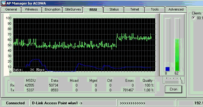

Mihalich Posted September 16, 2007 Posted September 16, 2007 сразу оговорю - в ББ непредлагать!!! после некоторого времени, около 1 года работало все ок!!! но случилось вот такое, что нарисовано на рисунках.... в двух словах так: линк есть но очень прыгает ACK Level около 7-9 до 27-33 (иногда даже заходит в 0 и -1) и RX Level (%) прыгает на так уж много от 55 до 74!!! стоит 2100 с прошивкой 2.20 и ФА-20 (ранее стоял БИ-квадрат. думали что проблема в нем) на растояние около 700-800метров, с другой стороны всенаправленая (все антены самопальные и проверены на других линках!!!). Также поднял уровень сигнала до 79мВатт. подскажите как это вылечитьвсе!!!! wifi210.bmp wifi210_2.bmp Вставить ник Quote

Mihalich Posted September 17, 2007 Author Posted September 17, 2007 (edited) вот линк: 2 п | v 1( -> 0 <- )3 (4) Ранее все работало ОК, но патома почти в один день все накрылось - заменили наФА20... лучше но не то!!!! ФА20 так же как и БИквадрат более иль менее направленая, но эффекта никакого, только одна точка компасирует мозги, все настроено в ВДС, везде нормально а только вот на одной компасирует мозги!!! Что такое ACL Level? на что оно влияет и как его поднять??? насчет отраженки - незнаю, так как я направлял ее в другую сторону (ранее) - 1 на 2 работало все ОК и какраз возникла такая проблема, а патома 1, 2, 3 на 4, НО проблема не решилась :( так что отраженка поканеподпадает под эту категорию :( направленая антена??? стоит!! ФА-20 Edited September 17, 2007 by Mihalich Вставить ник Quote

shandr Posted September 21, 2007 Posted September 21, 2007 Это сложный и комплексный вопрос. Одним железом можно не решить. Влияет всё - кабеля, антенны, выбор канала и поляризации, помехи. Последнии могут прибить вполне приличный линк. У нас было так, что наши конкуренты баловались своей аппаратурой в 150 метрах от одного клинта. У него были частые обрывы в самое неподходящее время. Мы не могли понять почему. Потом случайно узнали где у них база со всенаправленной антенной. Провели с ними беседу, договорились о частотных каналах и всё стало ОК! Тогда они только тестировали. Сейчас у этого клиента пинг 3-4 мс без обрывов вообще! Вставить ник Quote

Mihalich Posted January 9, 2009 Author Posted January 9, 2009 спасиб всем... вроде все ОК. вылечилось тм что БП возле точки + 1000МФ рядом... Вставить ник Quote
