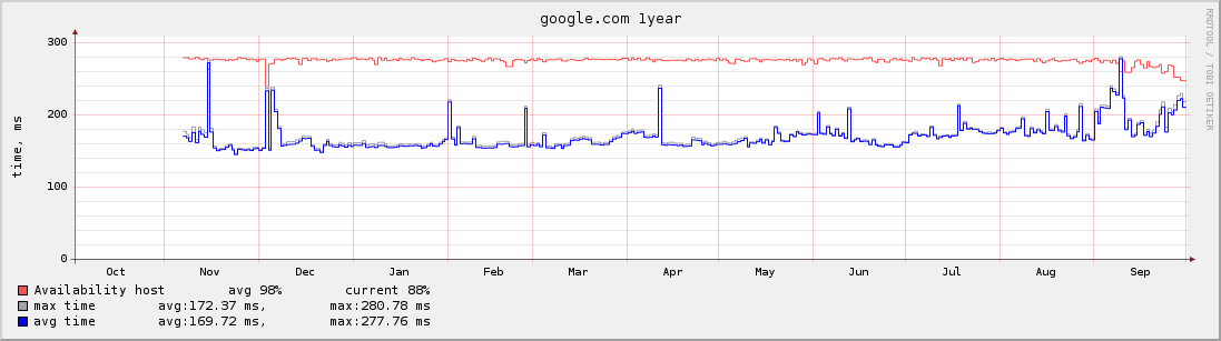

ae Posted October 2, 2007 Posted October 2, 2007 а мы тут вот какую беду раскопали, да и клиенты уже начали беспокоиться... это пинги и доступность gоogle.com через ТТК, очень наглядна деградация его доступности в сентябре месяце... и потери и задержки.. может быть ещё каких-то ресурсов это коснулось, но в массе своей всё хорошо и такой картинки нет... Вставить ник Quote
leiden Posted October 2, 2007 Posted October 2, 2007 ae, лично у меня складывается ощущение, что это в Лондоне у самого Гугла проблемы. У нас там с ними стык через Linx. Хотя может и немного нашей вины. Если бы вы могли проверить еще cogent.com или limelight.com - я был бы очень благодарен. В любом случае - у нас ожидается апгрейд на linx в ближайшие 2 недели. Поэтому можно этот-же график мне выслать через неделю и через 2? Вставить ник Quote

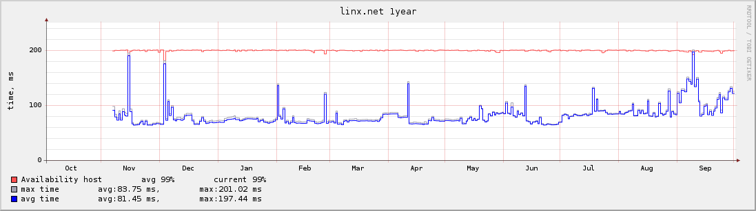

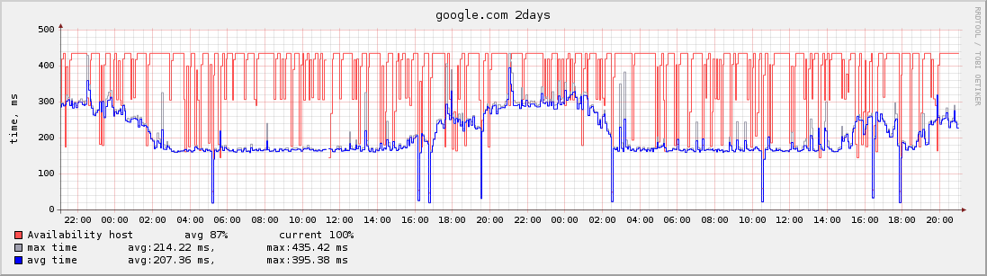

ae Posted October 2, 2007 Posted October 2, 2007 (edited) вот картинка за вчера и сегодня... кстати, оказывается мы Linx отдельно пингуем... и корреляция с google там явная... ждем новостей об улучшениях... Edited October 2, 2007 by ae Вставить ник Quote
Beast Posted October 2, 2007 Posted October 2, 2007 спасибо. картинка хорошо коррелирует с наступлением дня с той стороны шарика. щас - с одной стороны не так хреново как было вчера, но с другой нихрена не полечало. там где я вижу 150, Ебург должен видеть 200 :( судя по 7 и 8 хопам видимо придется разбираться с Лямбдой :(( 7 lnn11-ge500.501.transtelecom.net (195.66.224.212) 61.351 ms 61.746 ms 61.224 ms 8 LINX1.LON-2.uk.lambdanet.net (195.66.224.99) 138.774 ms 140.365 ms 138.332 ms 9 FRA-1-pos313.de.lambdanet.net (82.197.136.25) 157.801 ms 166.611 ms 146.764 ms 10 FRA-3-eth100.de.lambdanet.net (217.71.96.70) 149.084 ms 152.763 ms 151.862 ms 11 NUE-2-eth100.de.lambdanet.net (217.71.96.74) 159.283 ms 163.655 ms 160.329 ms 12 lambdanet-gw.hetzner.de (213.239.242.214) 149.657 ms 146.837 ms 145.883 ms 13 hos-bb2.juniper1.rz6.hetzner.de (213.239.240.143) 150.277 ms 150.090 ms 148.657 ms 14 et.1.13.rs3k47.rz6.hetzner.de (213.239.252.58) 145.753 ms 147.042 ms 144.541 ms 15 static.88-198-62-217.clients.your-server.de (88.198.62.217) 143.228 ms 147.007 ms 148.484 ms Вставить ник Quote
