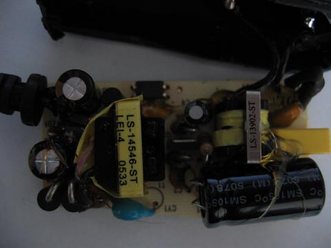

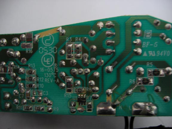

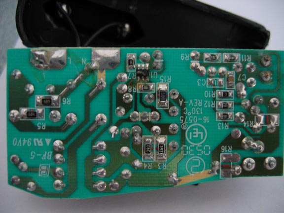

Фотки сгоревшего,разобранного блока питания прилагаю.

Я уже разобрал один такой блок.
Ну сгорела на нем одна из микросхемок,но причина все равно не ясна, может сначала один из диодов пробило,а потом уже как следствие выгорела микруха.
И один из кондеров немного вздулся,но это тоже может быть следствием,а не причиной.
