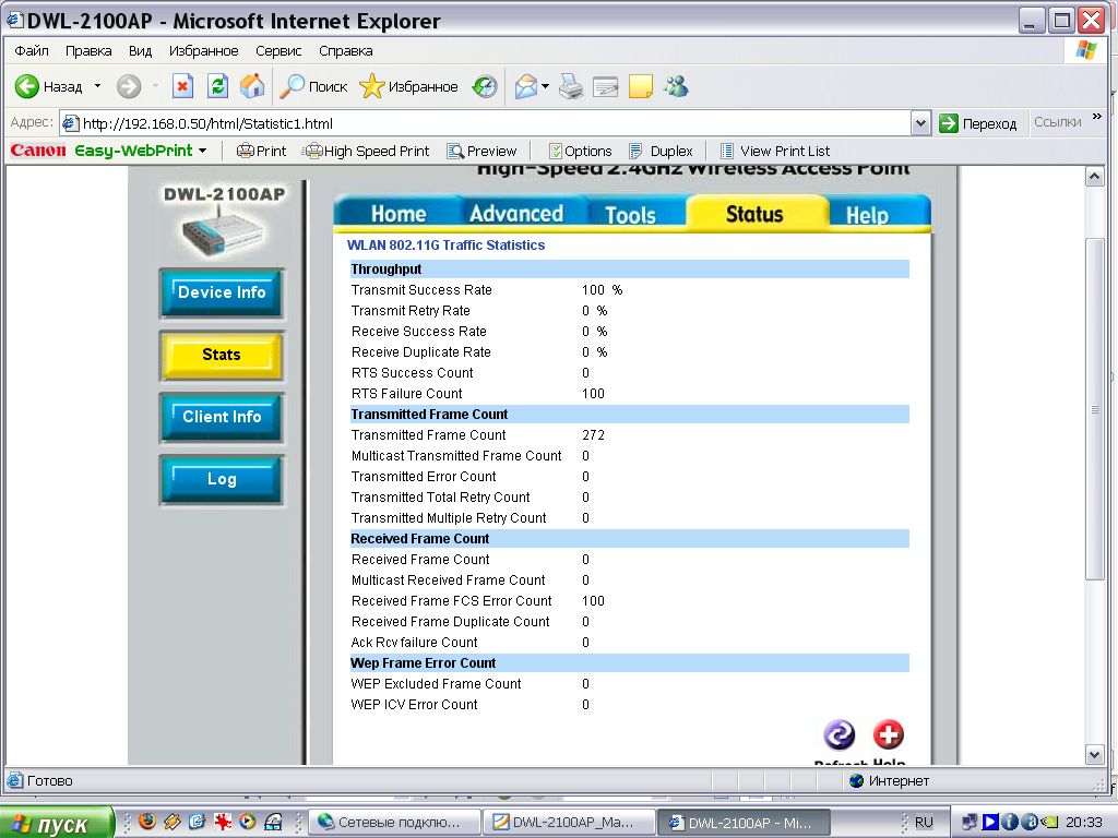

bujhtr Posted September 5, 2007 Author Posted September 5, 2007 В том то и дело, что провайдер просит сильно много --- за комплект 250$, а в комплекте всего лишь какой-то ovislink (марку точно не помню) и векторовский облучатель с тарелкой 0,9м ну и плюс пиктейл. Я думаю это слишком много. Поразмыслив, так сказать "с идеей переспав", все больше склоняюсь к мысли, что я что-то напутал в настройке IP адресов. Дело в том что пров выдал мне статический IP , маску сети, IP шлюза и два адреса DNS. Подскажите, куда их прописывать по правильному, ну тоесть этот IP нужно прописывать в свойствах сетевого подключения или свойствах точки? И вот еще что: посмотрел я статус точки, так у нее ни одного принятого пакета нет по радиоканалу. Может точно IP шник не туда прописал? Прилагаю скриншот лога Вставить ник Quote
nextmen Posted September 5, 2007 Posted September 5, 2007 IP который дал провайдер в свойства сетевого подключения, сетевая карта. А точке любой, она прозрачна. Вставить ник Quote
bujhtr Posted September 5, 2007 Author Posted September 5, 2007 Так и делал, в свойствах подключения прописал адрес, выданный провайдером, прописал адрес шлюза, DNS и ... ничего, интернета точка нэт. Может попробовать перепрошить точку другой прошивкой, кстати версия прошивки стоит 2.30eu Вставить ник Quote
Nic Posted September 5, 2007 Posted September 5, 2007 Зайдите на нее телнетом и посмотрите, что выдает get sta А вообще похоже, что провайдер не вписал ваш МАК в список разрешенных... IPшник тут явно не при чем... ЗЫ. А 75Ом кабель хорошо бы в топку, и купить нормального у того же провайдера. А то от сигнала ничего не остается с таким кабелем... Вставить ник Quote
