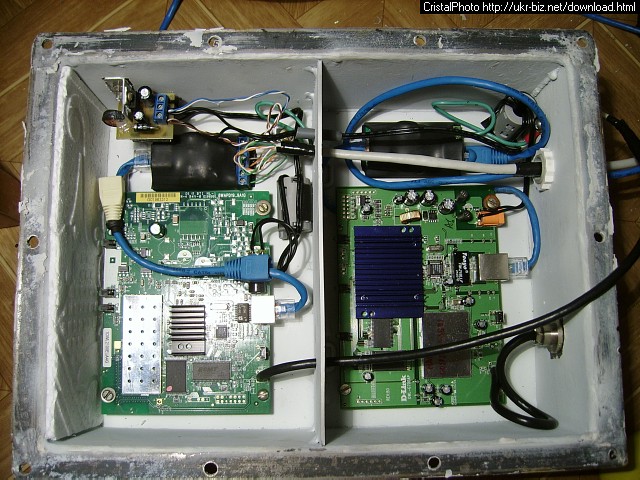

neevgen Posted September 3, 2007 Posted September 3, 2007 Сейчас точно такой же ящик стоит на крыше на мачте как описал выше. Антенна стояла самодельная коллинеарная но заменил на заводскую так как посчитал что самопал всенаправленный не реально зделать с хорошими характеристиками. Кроме всенаправленной стоит и направленная для соединения с другой улицей. ( У меня в боксе как видно на фото 2 точки) Вобщем так повторяю еще раз!! Если вы поставите точку доступа в подъезде и еще антенну там же, то можете про хороший сигнал забыть, а через пару стен его ваще уже не будет. Точку нужно ставить только на крыше. Вставить ник Quote

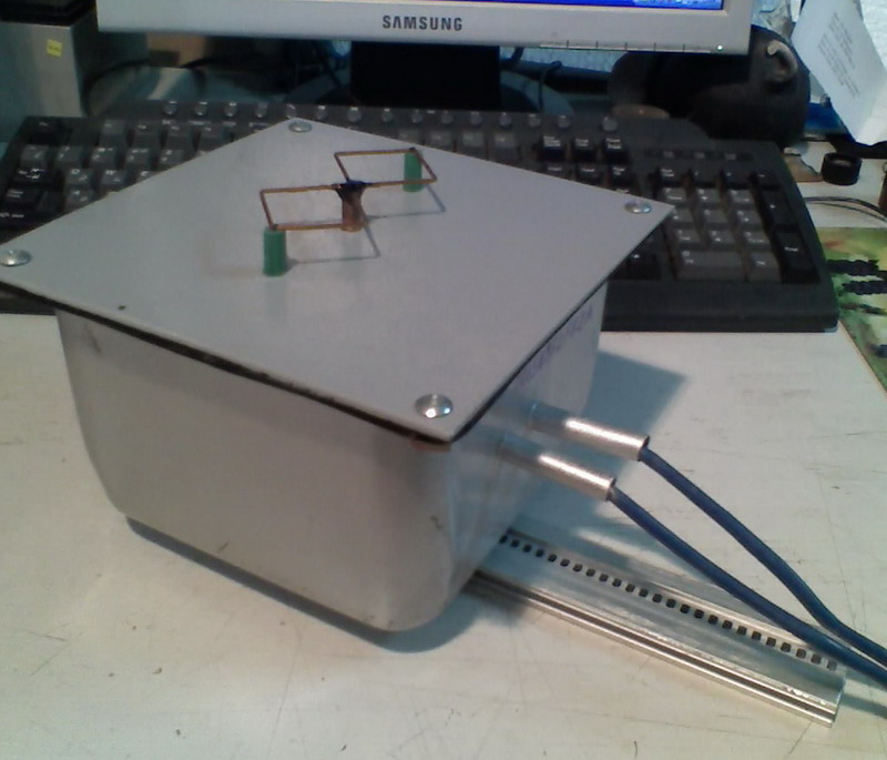

P-snake Posted September 4, 2007 Posted September 4, 2007 Вот ещё вариант коробки: Вставить ник Quote
baalbes Posted September 4, 2007 Posted September 4, 2007 Что вы имейте в веду говоря "внутри здания?". То есть точка для данного здания предусмотрена? Планирую одну точку поставить в центре здания, чтобы покрыть сетью всех пользователей дома. Другую точку на крышу, чтобы линк между домами сделать. А внутрение стены и перекрытия в доме радиопрозрачные.? Вставить ник Quote
tik Posted September 4, 2007 Author Posted September 4, 2007 Что вы имейте в веду говоря "внутри здания?". То есть точка для данного здания предусмотрена? Планирую одну точку поставить в центре здания, чтобы покрыть сетью всех пользователей дома. Другую точку на крышу, чтобы линк между домами сделать. А внутрение стены и перекрытия в доме радиопрозрачные.? Решил, что буду снаружи здания ставить точки доступа (на крыше, согласно советам neevgen). Вот ещё вариант коробки: Это самодельный короб? А что за ромбы на передней панели? Это выводы антен или для красоты? Вставить ник Quote
neevgen Posted September 4, 2007 Posted September 4, 2007 А что за ромбы на передней панели? Это выводы антен или для красоты? Это не ромбы а это P-snake сразу антенну прикрепил на короб свой. Двойной квадрат о котором я тоже писал выше Вставить ник Quote
