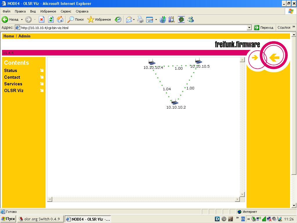

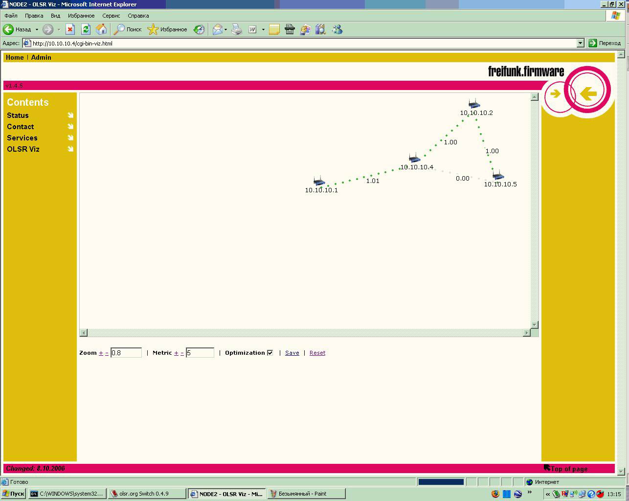

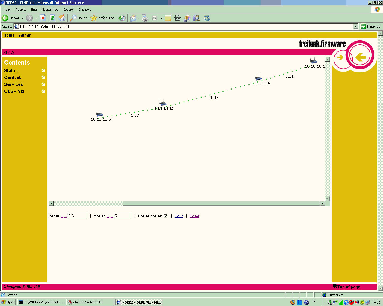

LordFAntom Posted August 31, 2007 Posted August 31, 2007 (edited) Кто нибудь пробовал запускать AODV или OLSR на Linksys c прошивкой OpenWRT ? мои попытки с openwrt оказались не удачными ))) зато нашел другую прошивку от немцев ))) + OLSR для Windows результат 1 точка ASUS WL500 Deluxe 1 точка Linksys 54GS v 6.0 1 ноут +USB Dlink 120+ 1 комп +PCI Dlink 520+ на скринах собственно все видно но хотелось бы все таки запустить на OpenWRT (железа больше) http://start.freifunk.net/ ps забыл вот запуск OLSR на Windows http://wiki.freifunk.net/OLSR_mit_Windows Edited August 31, 2007 by LordFAntom Вставить ник Quote

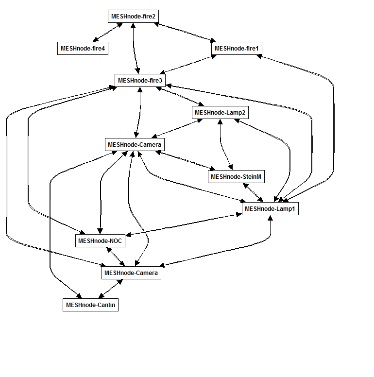

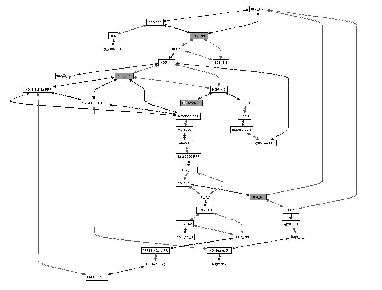

wireloss Posted September 8, 2007 Posted September 8, 2007 Есть и другие решения. Например от Infinet. http://pcweek.ru/?ID=621664 Такие вот конструкции строятся с лёгкостью и работают без проблем. А для админа вся сеть выглядит как один сегмент ethernet. Да, дороговато, но работает. И ... я слышал, что всё может измениться... :) На картинках реальные сегменты действующих сетей. Вставить ник Quote
