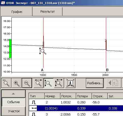

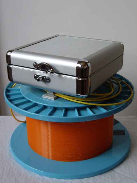

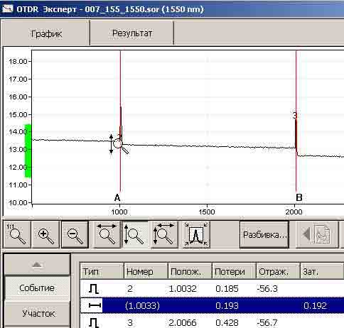

Такую может сделать любой, у кого есть оптическая сварка; бухта волокна, намотанная специальным способом и рефлектометр, чтобы проверить всё это. Главная фишка в волокне.

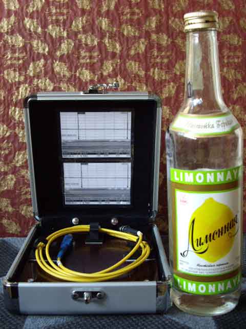

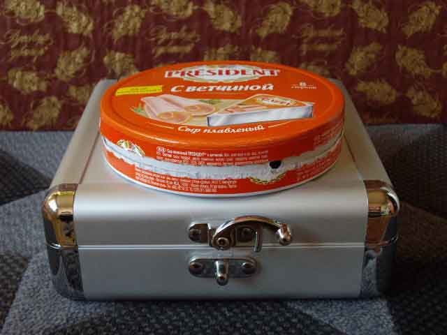

Полученная нормализующая катушка размерами 15х15х4 см.
Чтобы размер подчеркнуть - сфотографирована рядом со всякой всячиной. Что под рукой было..
А "намотанная специальным образом" это как?
Просто с соблюдением работы с ОК?
А волокно просто из кабеля достал? Или купил "задувочное"? Потом сварил с патчкордами?
З.Ы. А вещи хорошие были под рукой 8). Водочка, закуска и барабанчик чтобы можно было на него газетку постелить 8)
Водочка всегда под рукой должна быть))
Волокно беру в тумбочке) Приезжает с завода в виде аккуратных бубликов. В оболочке 250мкм. Как мотается - не знаю, но вряд ли вручную. Очень аккуратно сделано.
Длина бухты разная, но как правило 1000м плюс ещё немного метров. Диаметр наружный 12 см, внутренний 10см, это приблизительно..
