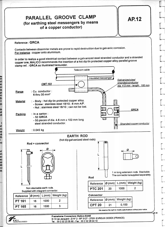

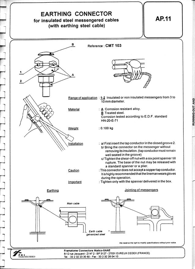

RDS Posted August 26, 2007 Posted August 26, 2007 На столбах надо юзать диэлектрик.Бедные те, кто тебя послушает. Не советуй того, чего не знаешь сам.Есть такая французская компания "Malico", которая среди прочего, выпускает и арматуру для крепления оптических кабелей. Так вот, например описание крепежа для кабеля типа "восьмерка" p.s. "Учиться, учиться и еще раз учиться..." (В.И.Ленин) Вставить ник Quote
grama Posted August 26, 2007 Posted August 26, 2007 (edited) :) Ткни меня пальцем где я написал про восьмерку. Я написал про диэлектрик. А по поводу не знаешь, я лично повесил по столбам километров 5 минимум, а то и все 10 ;) кабель круглого сечения на НСО и ПСО. P.S. Уважать мнение оппонента. (Научная и деловая этика) Ну это так лирика. Хотелось бы увидеть (лично мне это будет очень полезно) примеры с расчетами и описанием области существования данных расчетов применительно к предмету спора. Edited August 26, 2007 by grama Вставить ник Quote
