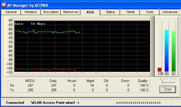

_Dmitriy_ Posted August 22, 2007 Author Posted August 22, 2007 (edited) И так,мощность не пришлось убавлять,просто ушел по частоте ближе к 2.2Ггц, примерно получил такие параметры см скриншот но параметры RSSI меняются каждую секунду.Сининький от 54 до 59 зеленый от 57 до 64,заметьте зеленый меньше чем синий, так и должно быть?! да,уровень шума также скачет в пределах от -106 до-111. ЧТо можно сделать что бы все эти показатели приняли какое-либо более менее стабильное значение?! Да,на одной из точек(№1),после того как сменил частоту стало выпадать больше ошибок, из 17000 параметра Tx выпало 520 ошибок, хотя в тоже время на другой точке(№2) ошибок 0, а раньше наблюдадась другая ситуация, т.е наоборот, на точке №1 ошибок было гораздо меньше,чем на точке №2. В чем может быть причина,знающие люди подскажите.. Edited August 22, 2007 by _Dmitriy_ Вставить ник Quote
makis Posted August 23, 2007 Posted August 23, 2007 знающие люди подскажите.. имощность не пришлось убавлять,просто ушел по частоте _Dmitriy_ ты не обижайся, но почему ты не хочешь слушать знающих людей? Сказали же тебе, и не раз, - снизь мощность излучения на ОБЕИХ точках. Объясню зачем (постараюсь понятнее): точки у тебя стоят рядом друг с другом и обе орут в мегафоны, соответственно, первая глохнет от второй, а вторая от первой. Доступно? Вставить ник Quote
