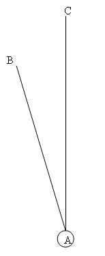

Имеется мачта на которую установлены 2 (две) "Wireless" антенны (точка А на рис.).
Через неё идет соединение на точку B и точку С, угол BAC получается острым и небольшим (до 45 гр).
В качестве точек доступа на всех сторонах, используются Planet WAP-4033 (настроенные в режиме AP Bridge Point-to-Point, Band=2.4 GHz (B), Channel Number=10).
Проблема выражается в следующем: при полной загрузке канала CA, автоматически пропадает канал BA. Но при полной загрузке канала BA, никаких проблем с каналом CA не наблюдается.
Подскажите плиз, где можно поковырять, или хотя-бы из-за чего может возникать данная проблема.
А точнее в каком вы сказали режиме точка А? Если в режиме Point To Multi-point такое не должно быть. А если в режиме Point to point, Значит CA подключился как P2P , a BA просто как AP-Client. Поэтому и при загрузки CA теряется канал BA.
