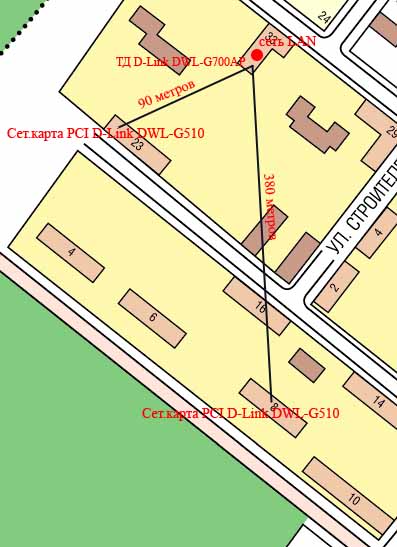

1) Возможно-ли создать сеть таким способом (см. прикрепленный файл)? 2 пользователям в разных домах нужно подключиться к лок. сети в третем доме. Видимость прямая без помех (деревьев и т.д.).
2) Сколько пользователей может подключиться к ТД?

расстояния детские - кабель положите. Все довольны останутся.
По теме:
1. Возможно.
2. Подключиться может 10, и 20 может. А вот комфортно работать сможет только один.
По теме:
1) В каком смысле комфортно?
2) Если будет 3 человека (если подключиться еще один), то все смогут работать нормально?
Edited by Sn1ck
Если будет несколько пользователей то представь - двое захотели поиграть с товарищами в большой сети, третий полазить в инете, у всех всё нормально, тормозов не заметно. Тут пришел четвертый, полез на сервер и начал качать фильм. Первый, второй и третий начинают нервничать и звонить тебе.
Где то я видел параметры, необходимые для контры - поищите поиском, но кажись 2МБ. Думаю, что три человека смогут играть легко, если получится нормальный линк.
