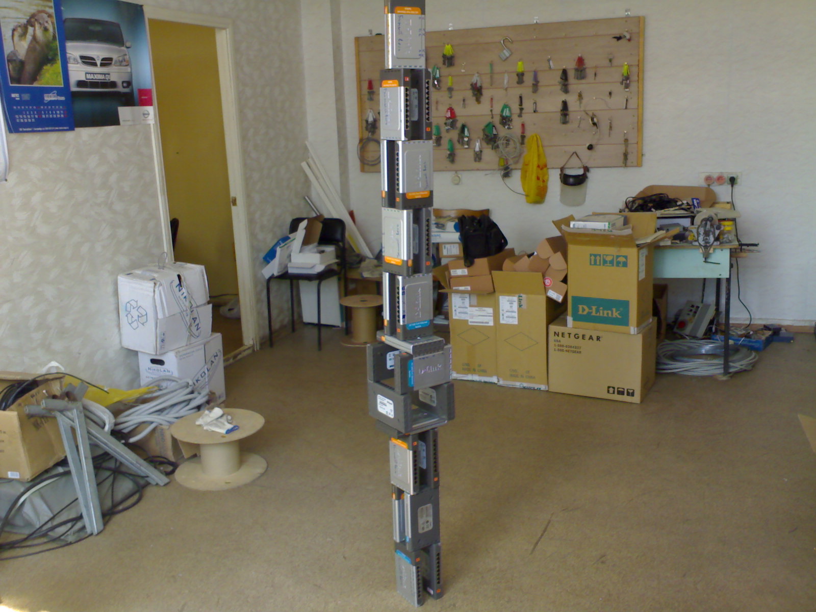

mim Posted August 17, 2007 Posted August 17, 2007 (edited) Есть Эйфелева башня, есть Останкино, есть даже наша не достроенная, а у нас есть своя... Edited August 17, 2007 by mim Вставить ник Quote
