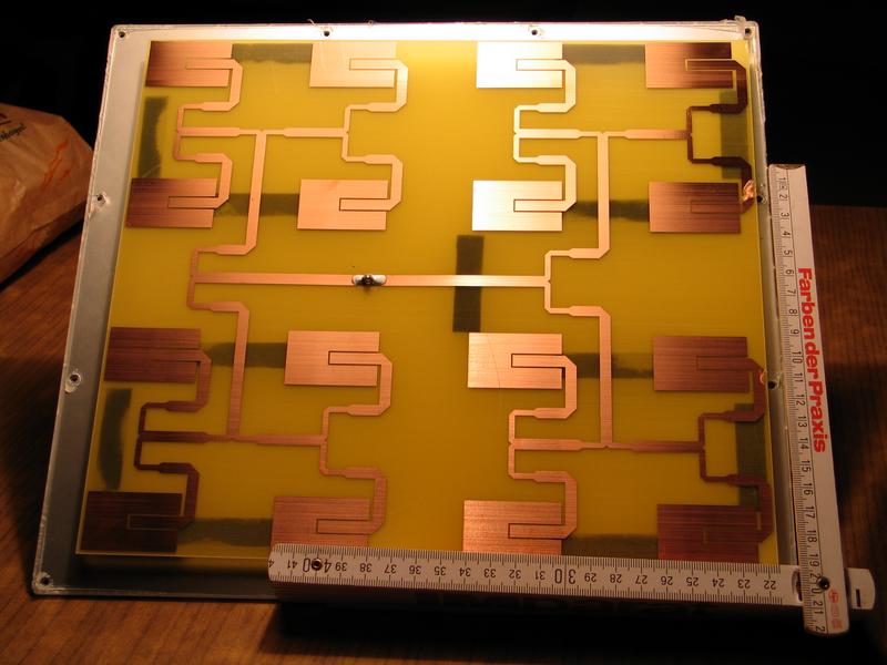

eugang Posted August 11, 2007 Author Posted August 11, 2007 Вот такая антенна это на 2 или на 5ггц? Вставить ник Quote
rsst Posted August 11, 2007 Posted August 11, 2007 Вот такая антенна это на 2 или на 5ггц? Сложно сказать. Но я, например, предпочитаю в качестве антенн оффсетные зеркала с облучателем, чего и вам рекомендую. 0.6м зеркала тут хватит с запасом. Вставить ник Quote

newermind Posted August 11, 2007 Posted August 11, 2007 Вот такая антенна это на 2 или на 5ггц? это 2.4 ггц, 18 дб вроде Вставить ник Quote
eugang Posted August 13, 2007 Author Posted August 13, 2007 тоесть данная антенна на 2 ггц. Она же не короткозамкнутая и как правильно ее подкючать то....центральную жилу то понятно, а оплетку куда? Вставить ник Quote

eugang Posted August 14, 2007 Author Posted August 14, 2007 Никто так и не ответил как подключается правильно антенна та что на фото....центральная жила в точку, а оплетка куда? и получается, что эта антенна не короткозамкнутая,значит грозу надо? Вставить ник Quote
newermind Posted August 14, 2007 Posted August 14, 2007 "оплетка" - к пластине за текстолитом. Антенна не короткозамкнутая, грозозащиту нафиг не надо. Вставить ник Quote
shandr Posted August 16, 2007 Posted August 16, 2007 По-честному, грозозащита на таких антеннах нужна. Но из за того, что она не имеет форму штыря и не задирается максимально вверх, то многие этим принебрегают. И работает так годами.... Вставить ник Quote
