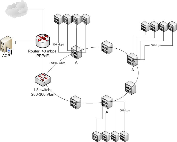

Появились средства на модернизацию сети.
Решил посоветоваться.
Решил завести на каждый дом по VLAN.
Бросать все в центр у меня не получится (ограничен волокнами), но вот создать распред.сеть и закольцевать ее - вполне возможно.
Вижу это себе через создание 8-10 промежуточных узлов, от которых идет звездой волокно до дома с соткой на борту.
В свою очередь эти узлы связаны кольцом на гигабите. Гигабит хоцца реальный, а не для "лампочки".
В центре, на Л3, хочу разрулить вланы, почистить трафик и выплюнуть его на рутер. Портов в свиче должно быть 10-16.
Ну и самое сложное для меня место - маршрутизатор.
Хочу избавиться от ПС. Посоветуйте кошку:
имеем канал в 40 мегабит (расширимся скоро до 70). Доступ к нету по РРРоЕ. NAT сейчас используем, но хотим перейти на белые адреса. Так что, нат в циске не нужен.
Вопросы:
1) какой роутер взять?
2) какой Л3 свич?
3) какой свич на промежуточный узел (маркировка "A")?
В центре, на Л3, хочу разрулить вланы, почистить трафик и выплюнуть его на рутер. Портов в нем, должно быть 10-16.

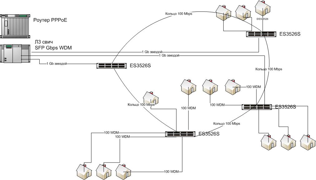

Вот еще такой вариант:
смотрел в сторону es3526s на промежуточном узле. Все хорошо, но 2 SFP чтобы закольцевать на гигабите, а в центр как бросить гигабит?
или не заморачиваться и сделать все на сотке? Или закольцевать сотней, а sfp с гигом бросить на ядро? Посоветуйте, о, гуру! :-)
Нарисовал вот такую схему:
в качестве промежуточного использовать Edge-Core.
Закольцевать их на сотке (для резервирования), а основной канал пустить гигабитом на Л3.
Такая схема работоспособна? На доступ будет стоять 3526 Д-Линк (или что-то другое ставить?)
И с роутером проблема. Что можно посмотреть? РРРоЕ хотелось бы на нем терминировать.
Крайне не рекомендуется коммутаторы ДОСТУПА (ES3526S - коммутаторы оптического доступа всё-таки) использовать на агрегации.
