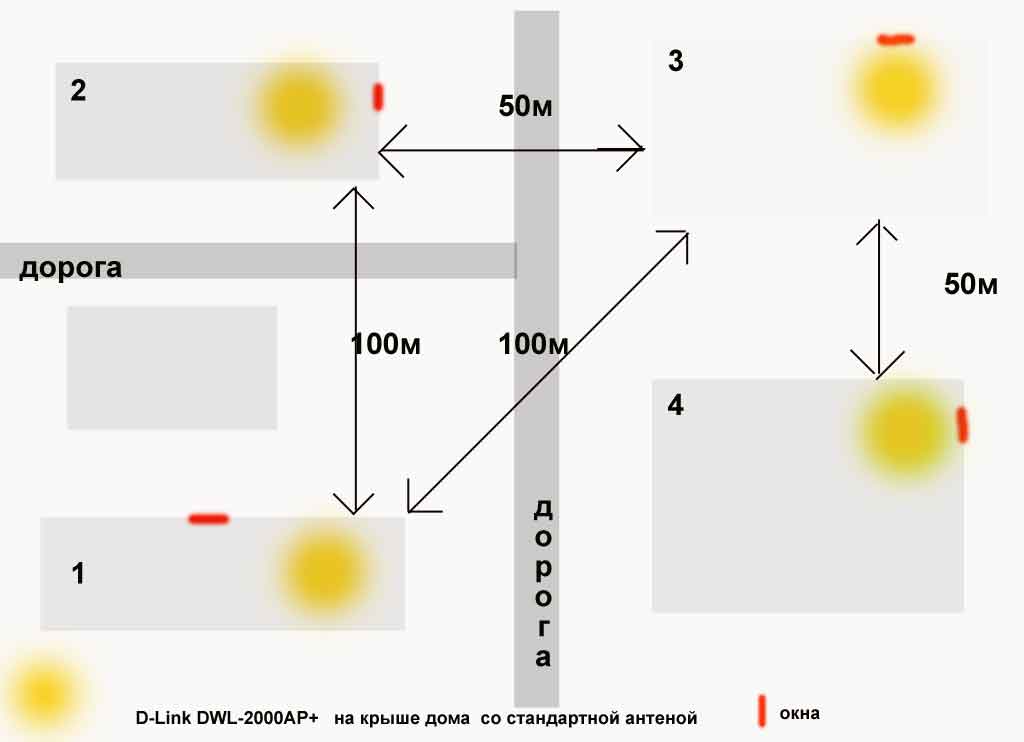

Здравствуйте, необходима консультация по проекту сетки...
вот сам проект
Возможноли при таких растояниях в прямой видимости обойтись штатными антенами точек доступа ( D-Link DWL-2000AP+)?
Проходят ли волны через орг стекло толщиной 3-5 мм ?
вот сам проект
Если без оргстекол то можно и обычными антенками, а если со стеклами то сказать сложно т.к. точка доступа в помещении принимает еще и переотражения от стен. Пробуйте, если не получиться ставте антенки мощнее, направленные.
