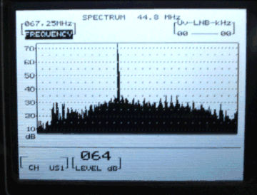

20512 Posted August 2, 2007 Posted August 2, 2007 Подскажите, как выложить фотку спектрограммы наводки от дешовой UTP на антенный кабель, проходящий с ней через одну дырку в стене? Вставить ник Quote
vIv Posted August 3, 2007 Author Posted August 3, 2007 Подскажите, как выложить фотку спектрограммы наводки от дешовой UTP на антенный кабель, проходящий с ней через одну дырку в стене? "Ответить с цитированием" - там будет в меню "добваить картинку" Если картинка не на вебе, - то внизу надо "Добавить файл" и картинка захостится прямо тут Вставить ник Quote
20512 Posted August 3, 2007 Posted August 3, 2007 (edited) UTP идет рядом с дешевым китайским кабелем, кабель от антенны отключен. отчетливо виден пик на 67,25 мгц. 64 дб это очень много. Сеть 100 мбит. После замены клиенту кабеля на кавел 703 все пропало и даже прибор ни чего не видит. Edited August 3, 2007 by didandr Вставить ник Quote
