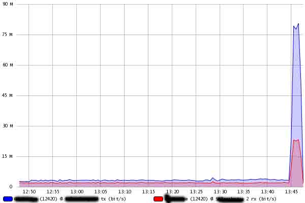

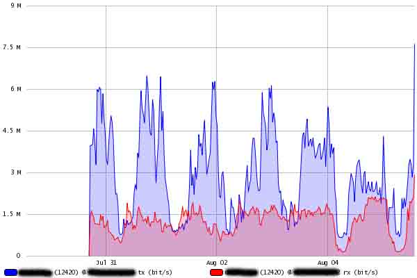

Andrey Posted August 5, 2007 Posted August 5, 2007 (edited) VDSL2 рулит :) взяли на тест 2 железяки от Планет-а (VC200m/s) Я вот тоже присматриваюсь, больно вкусно выглядит. кабель 620 метров сборная солянка из ТПП разных А сопротивление шлейфа не огласите? Греются, ну да ладно. А как со стабильностью? Линк часто падает? И это... Какая задержка в канале VDSL2 ? Шлейф 317 ом, аптайм неделя(с момента установки), пакеты 1500 байт ходят 15-20 мс при одновременной загрузке 8 мегабит в обе стороны реальным траффиком Planet VC-102 m/s на этой же линии стабильно работали VE-5 и VE-10, на VE-15 происходили постоянные реконнекты Картинка в аттаче- реальный траффик+ пик- синтетический тест случайными данными пакеты 1400 байт Edited August 5, 2007 by Andrey Вставить ник Quote
Николай Александрович Posted August 6, 2007 Posted August 6, 2007 Картинка в аттаче- реальный траффик+ пик- синтетический тест случайными данными пакеты 1400 байт Большое спасибо за подробный ответ! Вставить ник Quote

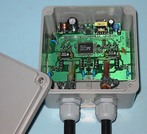

kirill_pulim Posted February 4, 2008 Posted February 4, 2008 http://dlab.od.ua/а конкретнее http://dlab.od.ua/index.php?a=13 всё реально... И так, что нам дает этот репитер1 " Длина участка кабеля такая же, как и при использовании других видов активного сетевого оборудования. Так, в идеальных условиях, для кабеля П-296 максимальная длина составит 250м." 2 " В репитере производится съём напряжения питания с фантомных цепей. Подача напряжения дистанционного (фантомного) питания в сигнальный кабель" 3 "грозозащита NETP2-F-C." 1 На такой длине работают обычные мыльницы с 100ней (в моем случае это Planet FSD-803) + если еще на прямую в свич впаять пешку без разёмов 2 Фантомно можно запитать свич и безовсяких наворотов - используя трансформатор со сгоревшего свича 3 Можно попробовать обойтись и без грозозащиты - заземлив(на худой случай занулив) -- почитай наг-- я уже писал как Вставить ник Quote
