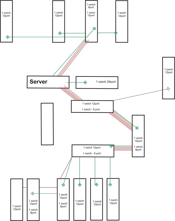

Выкладываю схему сети. Планируем тупо последовательно соединить свичи. Красные линии - типа магистральные, то бишь проходящие, зеленые, с кружком перечеркнутым - оконечный свич.
Имеется - тока деньхи (не более 60 тр) и домашняя машина под сервак (С2D, 2 Гб ram)
Надо - что-бы весь трафф проходил чрез сервак (ориентировочно туда будет ставится Traffic Inspector 1.1.4), для подсчета внутреннего трафа и раздачи приходящего по dsl нета. Желаемо ещё такая опция - программная урезка канала особо гадящим юзерам. Если топология гумно, давайте что нить придумаем.....

я бы не стал строить сеть на неуправляемых офисных свичах от длинка, после первой же грозы будете волосы на голове рвать. Если конечно это домовая сеть.
Рекомендую c-net, недорогие и хорошие коммутаторы.
А сетевухи без разницы какие, горят все одинаково, поэтому rtl8139d от укропа за 90р рулят :)
