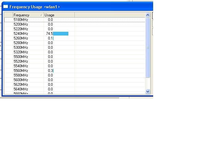

MaXToP Posted July 20, 2007 Posted July 20, 2007 Ну я поднял её на двух этажном доме и в радиусе 30км врят ли она что-то может слышать. Антена секторная, линк на МТиках за городом, в округе тоже ничего не "слышно" и не "видно" другая сторона это на 5560 причем с ней RSSI -56dbm показывает 0.3 Что такое на 5240 и где оно с таким сигналом неизвестно, но явно не вифишного содержания.
