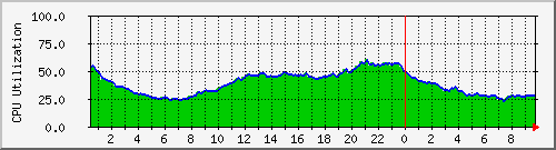

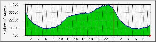

vpdn пойдёт, флов снять можно
если считать что оно немного слабей 2851 в плане количества сферических коней в вакууме в секунду
то могу сказать что будет около 500 сессий pptp с 60-70 мбит в пике
(без шифрования, для шифрования можно найти древний модуль ISA)
вот мои картинки с 2851(pptp), ппс и мбит нет, не смотрю, где то 40-50 мбит в пике
пользователи шейпятся и аксес лист вешается статично
