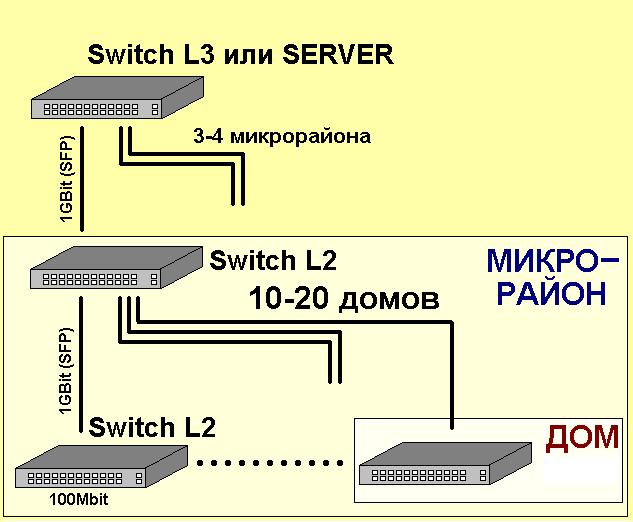

Ortibus Posted July 20, 2007 Posted July 20, 2007 эдж-коровский свич ES3528M-SFP -недавно у них появился.свич L2 на 24 sfp порта сотки. Есть такая схема: Хочу в каждый дом запустить 1Гбит и обойтись без медиаконверторов. Посоветуйте что поставить на микрорайон, или как вы енто делаете ??? Вставить ник Quote
Nag Posted July 20, 2007 Posted July 20, 2007 Хочу в каждый дом запустить 1Гбит и обойтись без медиаконверторов. Если нужен хоть сколь-нибудь реальный гигабит, то начиная от 65 каталистов решения... Меньшие дают "лампочку" от гигабита. :-) Вставить ник Quote
mi24 Posted July 20, 2007 Author Posted July 20, 2007 Хочу в каждый дом запустить 1Гбит и обойтись без медиаконверторов.Если нужен хоть сколь-нибудь реальный гигабит, то начиная от 65 каталистов решения... Меньшие дают "лампочку" от гигабита. :-) Ну на старт нужно хотя бы "лампочку" (300-400 МБит) Думаю хватит ... Вставить ник Quote
Nag Posted July 20, 2007 Posted July 20, 2007 Ну на старт нужно хотя бы "лампочку" (300-400 МБит) Думаю хватит ... 300-400? Это очень оптимистично. ;-) Вставить ник Quote

Nag Posted July 22, 2007 Posted July 22, 2007 я думаю Nag о том, что вопрос - это сферический конь в вакууме..Примерно да. ;-)Действительно не понимаю, зачем 24 тупых гигабита, разве что на серверной площадке им место. Во-первых, для того чтоб это полетело в сети, понадобится весьма умный и однородный (!) доступ. Не хуже БПС2000, Длинка 3526, ну и т.п., то что умеет нормально "чистить" трафик от зверьков. И к этому еще админ с руками и головой, чтоб настроить весь этот доступ. Во-вторых, куда же вы дальше это счастье будете бросать? Межзверьковый трафик в сетях не такой и большой, с серверов все равно сосется в разы больше. Т.е. логично в свитче на 24 гигабита видеть дырки на 10Г, а лучше две дырки. ;-) Это очень другой уровень цены, одни ксенпаки штук по 6-7 кажись. ... Вот в результате и выходит, что такие гигабиты "для лампочки". :-) Вставить ник Quote
