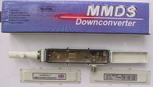

Собсна возникла идея переделать ммдс аннтены (правельнее сказать канверторы, т.к. рефлектор он и в африке рефлектор)
Поправте меня еси что не так:
1)вскрываем канвертер
2)вырываем от тудова все что можно, кроме выхода с аблучателя
3)припаеваем к выходу аблучателя 50 Омный кабель (у меня есть RG-8x)
4)отрываем у штатной аннтены канектор и напаеваем на кабель с другой стороны
вапросы возникают следущие:
1)имеет ли смысл выдерживать длину кабеля пропорциональной половине длины волны*коэфф. стоячей волны?
паидее то канешно надо, но как выдержать такую точность... я хз.. мож кто знает какая при этом дапускается пагрешность?
2)гденить реально достать конектор, каторый в точку вставляется?
3)как вы думайте, из этого че палучится?
З.Ы. в гугл пасылать ненадо ибо это тема недостаточно освещена и все поиске преводят к рекламам на уже готовые такие аннтены...

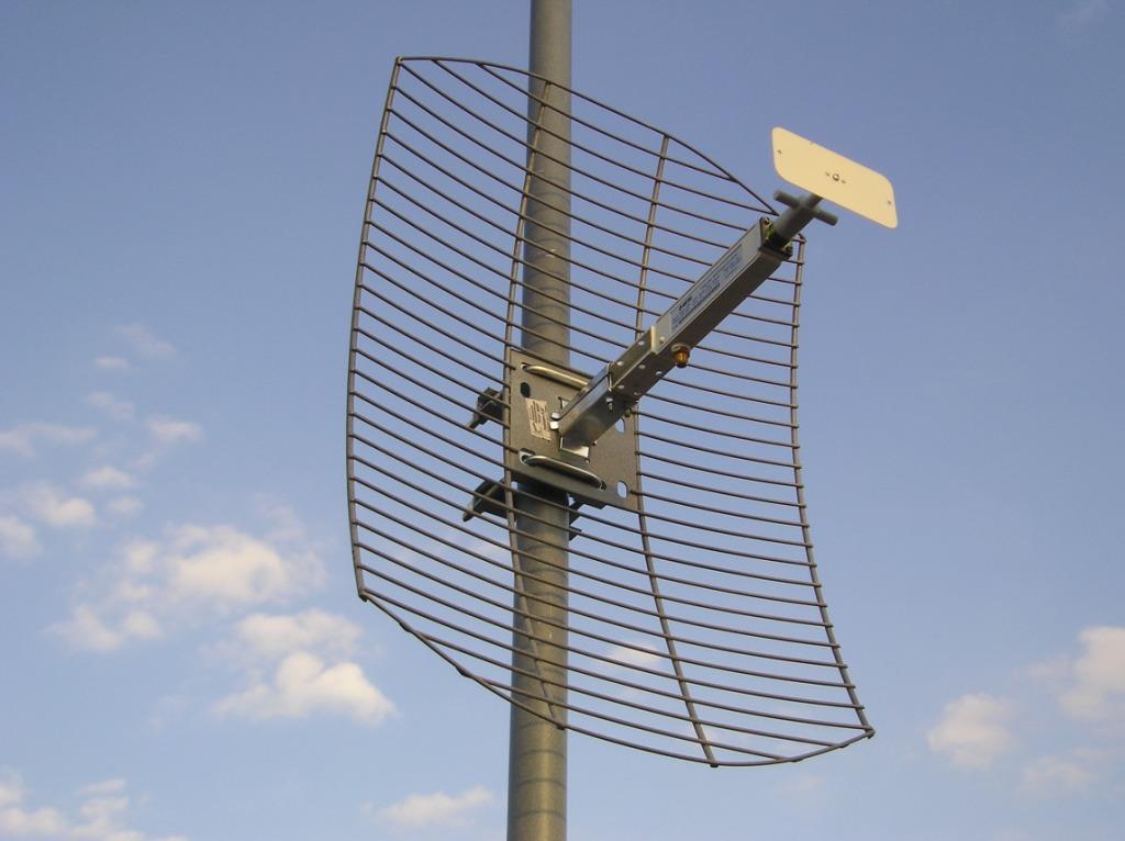

Аннтена ммдс у меня некапли не пахожа, на ту что расматривалась. Если бы была такая же то было бы нааамного проще.
Если делать такой же диполь, нада знать фокус решетки, каторый мне не известен...
Хочется узнать о переработке именно российских аннтен, каторые прадают на большинстве аннтеных баз и на радиорынках (фото ниже)
а про то, чтобы просто припаять кабель к канвертору идея радилась тоже не просто так:
MMDS (2,5-2,686 ГГц) wifi (2.4Ггц) как видим частоты очень близки...
ИМХО при самодельном изготовлении диполя погрешность будет больше чем 0,5% (разница м\у частотами мммд и wi-fi)
И в этом сюжете не раскрыта тема о длине провода...
Отчень жаль.
Нет линейки измерить ?
Это российская ?!!
У нас такие из Китая возят.
По поводу этой на фото скажу : Г. еще какое !!!
Я интереса ради расплавил пластик на головке, посмотреть что там внутри... все законы и правила изготовления вч облучателей отдыхають перед китайскими технологиями :)
Думаю, если прикрутить к ней нормальную головку - антена раза в два лучше станет работать.

Вся суть переделки заключается в том, чтобы присобачить к MMDS решетке облучатель. Но использовать голимый китайский, плюс мучаться с подключением к нему кабеля... Не вижу смысла - результат будет плачевный.
Лучше уж так : LogYgi для Wi-Fi
Люди я тут думал этот самую решетку сделать,только размеры не нашел.
Ни кто на расчетные формулы не наталкивался? Или хоть на размеры готовой решетки.
