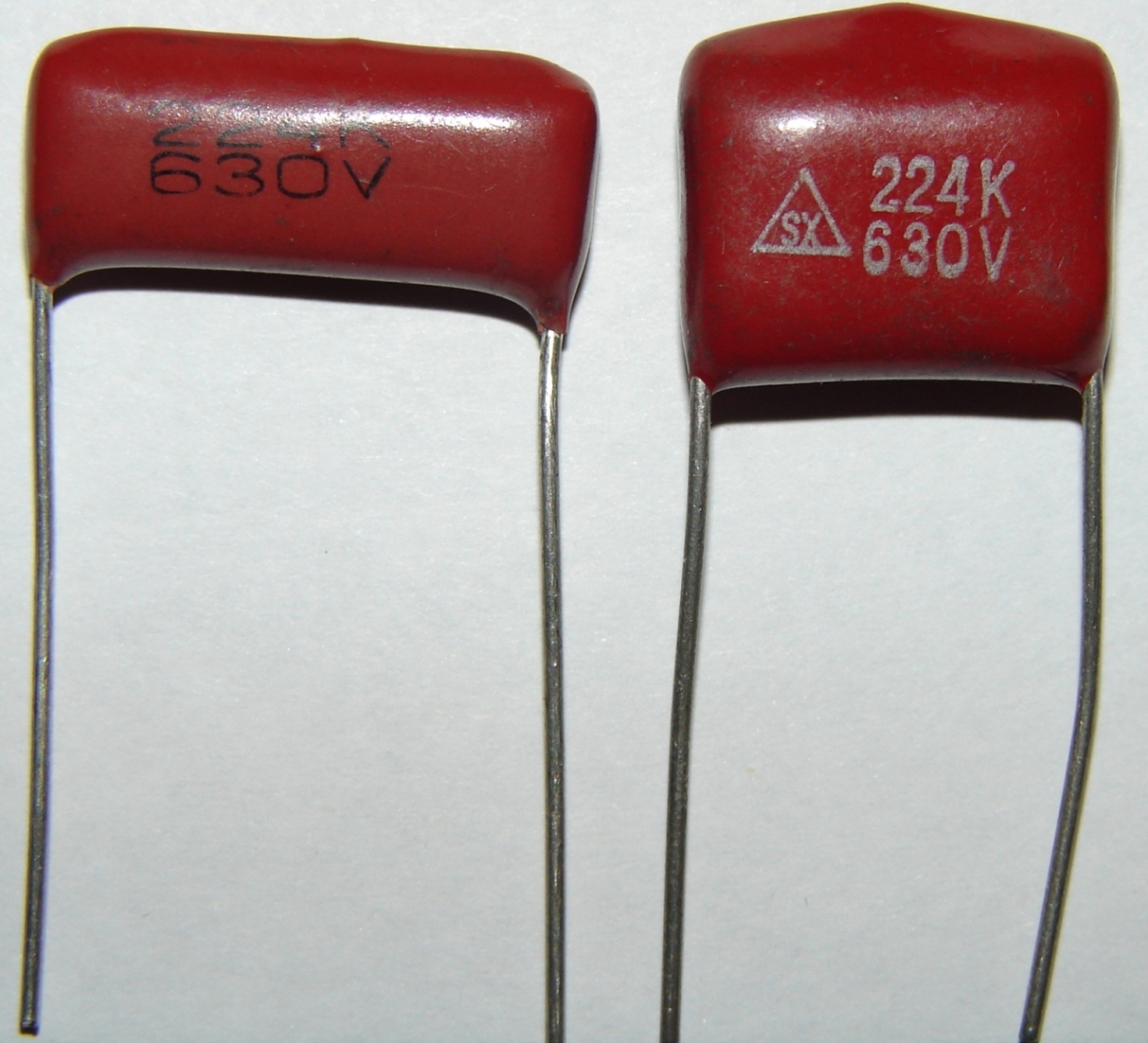

kirill_pulim Posted August 4, 2007 Posted August 4, 2007 у меня сеть тоже с неуправляемыми планетами,магистрали медные -П296 -занулил оплетку и все ок, сколько гимора было с грозозащитами, а толку 0. -ужодящий кабель просто занулил, а приходящий через конденсатор теперь только жду прямого попадания разряда в кабель. Уже было с десяток гроз, в той части сети где ничего не делал все горит. Гдезанулил все ок -- только обязательно с обоих сторон(клиент был по п296 подключен и занулен только возле свича а сего стороны ничего -- в первую же грозу вылетел комп) Вставить ник Quote

kirill_pulim Posted August 16, 2007 Posted August 16, 2007 а через какой конденсатор занулял ?224 k, 630v -- я применял такиеПо идее нужно подбирать в каждем отдельном случае Да и ящики у меня тоже занулены Вставить ник Quote
TSM Posted August 18, 2007 Posted August 18, 2007 Висела просто витуха на улице ( времянка ) в двух местах и в обоих погорели порты на свитчах, там где висит внешняя витая пара с занулением ( пока с одной стороны, ищем кондеры, спасибо kirill_pulim за фоту ) тьфу-тьфу все ОК. Месяца два назад сгорел HP2626 из-за включенной в него по недосмотру вот такой вот "времянки". Самое интересное - был ADSL модем Zyxel, воткнут в сервер патч-кордом. Сгорел LAN интерфейс на нем .. вопрос - КАК? Сетевая на сервере цела и невредима, а на модеме -увы ... Вроде никуда не подключен больше, может быть по телефону пришла наводка? Вставить ник Quote
kirill_pulim Posted November 20, 2007 Posted November 20, 2007 (edited) Да, есть мнение, что конденсатор может полететь и тогда просто проводить или не проводить вообще. В результате чего? Он рассчитан на 630V(в моем случае или другое напряжений, не имеет значения), но скачек статического разряда может быть и 20000V(и более) и тогда (_|_). Что скажете? Edited November 20, 2007 by kirill_pulim Вставить ник Quote
20512 Posted November 20, 2007 Posted November 20, 2007 (edited) 630 вольт это его рабочее напряжение. а скачек 20Кв длительностью в одну милисикунду он погасит, как будто его и не было. Для эксперемента, если не веришь можешь разобрать телевизор (там на кинескоп идет около того) соединить высоковольтный провод с одной ногой выше описанного конденцатора, а вторую ногу положить в сантиметре от шасси. И включть на пару секунд. Увидешь хорошую такую искру. Уверяю, конденцатор на 630 вольт в 99 случаях из 100 останется целым. Только, пожалуйста, соединения производить при выключенном телевизоре... Edited November 20, 2007 by didandr Вставить ник Quote
