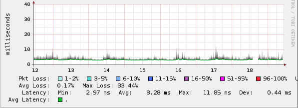

michaelX Posted July 19, 2007 Posted July 19, 2007 LostSoul, cacti + плагин SmokePing Like или Advanced Ping Template. скачать можно отсюда. получается что-то вроде этого Вставить ник Quote

LostSoul Posted July 19, 2007 Author Posted July 19, 2007 LostSoul, cacti + плагин SmokePing Like или Advanced Ping Template. скачать можно отсюда. получается что-то вроде этого Это совсем не то что мне нужно. Что мне нужно -- можно поглядеть тут. http://genphys.phys.msu.su/~johny/example_map.jpg Конкретно на рисунке -- малый фрагмент большой карты для примера. Обьекты которые не пингуются -- красные. Те которые слегка зеленые -- это пинг чуть-чуть большой. И далее по гамме -- зеленый-синий-желтый-красный.... оттенков там много. При наведении на обьект -- выводится подробная информация. Сам продукт должен иметь возможность содержать много карт ( для многих регионов ) и иметь возможность проводить опрос хостов распределённо, непосредственно в каждом районе своим коллектором. Вставить ник Quote
