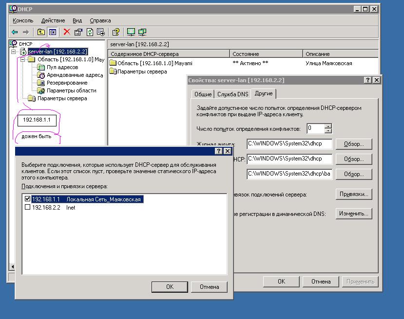

Проблемма следующая
на сервере стоит 2003 винда после установки второй сетевой платы для подключения adsl модема слител dhcp (типа раздача происходит через вторую сетевую на которой прикреплен dhcp) как поменять ????
привязку ставил уже на первую сетевую не помогает :( если отключаеш вторую сетевую то всё работает нормально как только подрубаеш снова происходит перенаправление и пипец :( чё делать то ХЕЛПППППППППППППППППП
что только не пробовал и снова создавал и перезапускал и обновлял всё одно и тоже где сделать
См. РИСУНОК

ЫЫЫЫЫЫЫ в школе стабильная 3 была :) так это то я всё понимаю мужики мож не правильно стрелочки поставил. Так не раздает он ip вот в чем дело как только вырубаю сетевуху всё пучком идет.
пуск - настройки - сетевые подключения - дополнительно (верхнее меню) - дополнительные настройки.
сетевая с клиентами должна быть самой вверхей.
должно помочь.
