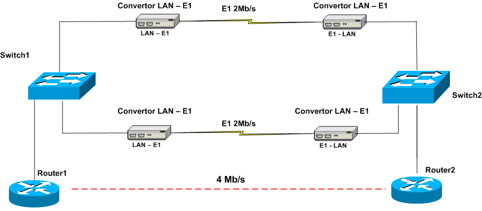

Добрый день
Есть у меня вопрос к тем специалистам, кто имел дело с Link Agregation, Etherchannel etc.
Есть така схема (прикреплена).
Возможно ли при помощи этих технологий добится между маршрутизаторами 4Мб/с ?
Буду очень признателен за ответы:(

LACP здесь не поможет вообще никак, потому что распределение нагрузки делается по MAC-адресам. А если с двух сторон по рутеру, то там будет по одному MAC'у и всё будет бежать по одному линку.
Так что распределять нагрузку надо рутерами.

Я так понимаю что вы имеете ввиду по одному линку - физический канал?
Я только что поставил эксперимент .
коммутаторы 2950
вместо роутеров с одной стороны 2 фтп-сервера, с другой стороны (за комутатором 2) два компа.
И пробовал тянуть по фтп с двух серверов на эти компы(в компов разные шлюзы).
Выходит около 4 Мегабит но в пиках, а в среднем езерчанел получается все равно 2.

Если с одной стороны ДВА ftp-сервера, то с вероятностью 50% каждый из них будет сидеть на отдельном канале в 2 мегабита.
Я же говорю: поскольку LACP - это второй уровень, распределение нагрузки будет зависеть от MAC-адресов, и никогда данные от одного MAC-адреса (хоста) не пойдут сразу через два линка, так что схема с рутерами с двух сторон не имеет смысла... Можно добиться только, чтобы данные в одну сторону передавались через один линк, а в другую - через другой. Но оно надо при дуплексе?

Как я понял эта технология заработает только тогда, когда в эти комутаторы (которые обьединены по LACP или PAgP) будут включены комутаторы, маршрутизаторы и т.п. с одной и другой стороны. И тогда разные МАС - адреса - разные каналы?
Лучше всего, когда включены клиенты - их много :)
Разные MAC-адреса не означают разные каналы, в разном оборудовании реализованы разные принципы распределения нагрузки. Делал объединение каналов для серверной фермы - серверы распределились неравномерно, 5 на один канал, 12 на другой. :)

Одним словом я понял, что организовать 4 "железных" мегабита между 2 роутерами (где токо 2 мас-адреса ) поверх LACP мне не получится.

Скорее всего они работают без EtherChannel, есть много других протоколов, позволяющих равномерно распределить нагрузку между несколькими линками.
Например, MLPPP.

1. Использовать конвертор 2Е1/eth
2. Поднять транки можно, но ...

Какое "поверх"? Никакого поверх. LACP это control protocol и не более. Ethernet frames внутри channel ходят точно такие же, никакого overhead нет. Вопрос балансировки трафика между links ложится исключительно на свичи - чем уменее тем лучше сможет. Например 7600 умеет много:
