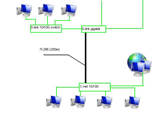

@lex
Я бы не отказлся посмотреть на топологию, в часности где находяться компы с которых вы пингуете/качаете. А также настройки IP/Маски ...
П-296 -хороший такой армейский кабель, содержит в себе 2-ве витых пары (четыре медных жилы), устойчив к помехам...и пр.
Storm, 192.168.X.X. 255.255.255.0
Быстренько набрасал топологию, надеюсь понятно? Зелёным цветом отмечена экранированная витая пара ftp...

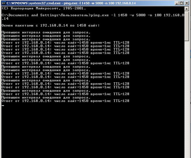

Что-то не выходит:( и в чём дело не пойму....
ping.exe -l 1450 -w 5000 -n 10 192.168.0.1 из 10-ти 30-50% потерь...
В чём может-быть причина? Всё перепробовал заземлил, заизолировал, переобжал, свичи проверил...
