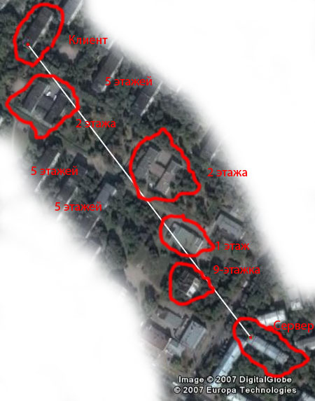

SaBo Posted June 19, 2007 Posted June 19, 2007 (edited) Итак, дано: Дом, в котором стоит сервер 4 этажа. На краю крыши этого дома устанавливается антена. Дом, в котором находится клиент в 5 этажей. На краю крыши этого дома устанавливается антена. Росстаяние между ними 460 м по гуглмапсу. Предпологаемое оборудование: Точки: DWL-2100AP Антенны: Polyaris 2450-9 Антиванд. ящики: http://www.lanbox.ru/m0.shtml При проведении прямой линии по гуглмапсу никаких преград нет (канал будет проходить над 1-этажным и 2-х этажными зданиями), но совсем рядом стоит 9-и этажка. Вопрос: Не будет ли бОльшая часть сигнала отражаться от этой 9-этажки и уходить "вникуда"? Повлияет ли это на качество связи? Хватит ли антенн Полярис 2450-9 (на сайте производителя написано, что она для внутриофисного применения)? Какая приблизительно может быть скорость линка (чем в будущем протестировать)? Хватит ли такого ящика, что бы точке хорошо жилось на мачте или его надо будет утеплить? Обещаный гуглмапс: Edited June 19, 2007 by SaBo Вставить ник Quote

SaBo Posted June 20, 2007 Author Posted June 20, 2007 Ещё вопрос по видимости. Сейчас толькочто спустился с крыши дома, где находится сервер. Саму крышу дома клиента не видно, т.к. загораживают деревья. А 9-этажка, которую я опасался действительно стоит в стороне. Ведь деревья не должны сильно глушить сигнал??? Вставить ник Quote
A79 Posted June 20, 2007 Posted June 20, 2007 Ведь деревья не должны сильно глушить сигнал??? зимой нет :) Вставить ник Quote
SaBo Posted June 20, 2007 Author Posted June 20, 2007 Ведь деревья не должны сильно глушить сигнал???зимой нет :) А летом? :) Вставить ник Quote
builder Posted June 20, 2007 Posted June 20, 2007 Летом листва, особенно мокрая, почище бетонной стены может быть. Вставить ник Quote
SaBo Posted June 20, 2007 Author Posted June 20, 2007 гг... блин... на 9-этажку ставить 3-й ВайФай.... Вставить ник Quote
SaBo Posted June 20, 2007 Author Posted June 20, 2007 Так чего, вообще нету шансов, что WiFi листву пробъёт??? Вставить ник Quote
Mr.Den Posted June 20, 2007 Posted June 20, 2007 Так чего, вообще нету шансов, что WiFi листву пробъёт??? Ну почему же. Мы зимой поставили через парк 200 метров на зигзаге, работало здорово. А с первова мая пришлось поставить тарелку 1,2 метра с воронежскими облучателями. Ито работает через день. Вставить ник Quote
AMP Posted June 21, 2007 Posted June 21, 2007 (edited) Mr.Den +1 )))) Такая же фигня! Только линк 4км, над лесом. Деревья подросли и... Листва сводит на НЕТ уровень сигнала... Edited June 21, 2007 by AMP Вставить ник Quote
