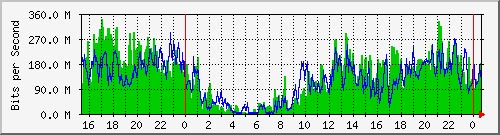

Allexxey Posted June 18, 2007 Posted June 18, 2007 (edited) Allexxey В сети около 70 компов, сервером пользуются 25 человек. Сервера часто бывают загружены, на 70-80% по показаниям таскмэнеджера, т.е. реально 9-10 Mb/s. Не думаю, что вам надо заморачиваться с гигабитом. Вы уверены, что ваши сервера в состоянии переварить гигабит?Для сравнения - загрузка канала на сегмент с пол тысячей абонентов. Внутренний трафик бесплатный. Edited June 18, 2007 by Allexxey Вставить ник Quote
