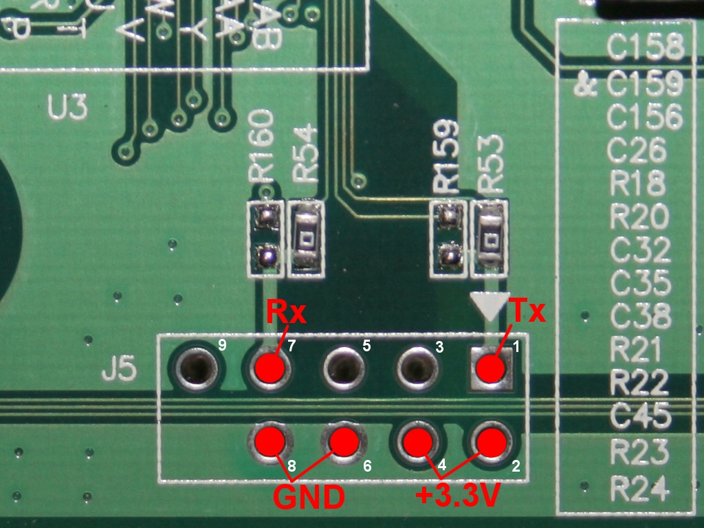

А что за переходник такой?: 'переходник на max232'.Гугл сказал маь232 - микросхема и только.
И так пробовал,тфтп говорит хост отключен.АП не пингуется.и arp -a не вывел ничего.пробовал
arp -s 192.168.1.13 ap_ether
192.168.1.13 привязан к маку АП в конфиге DHCPD.
знач плохо гуглил.
Каж. нашел!http://master-tv.com/article/mt13x9/1.gif
Предположим сделал,куда именно припаивать ?подключатся,как понял,буду терминальной программой типе гипертерминал.
Вводить команды как?
Я делал это только с диалап модемами:(
Вы необязаны отвечать,просто укажите путь,плз.
ну вот. нашли ж. На max232 собираете переходник. Можно еще купить датакабель от какой то там мобилки. какой не помню. На этом форуме есть упоминание.
Дальше припаиваемся к линксису как на рисунке. Скорость 115200 вроде бы или 38400. Уже не помню.
И дальше терминалкой на него. Получите консоль. Дальше после включенитя питания жмем толи esc толи пробел и получаем бут меню и уже там разберетесь.
