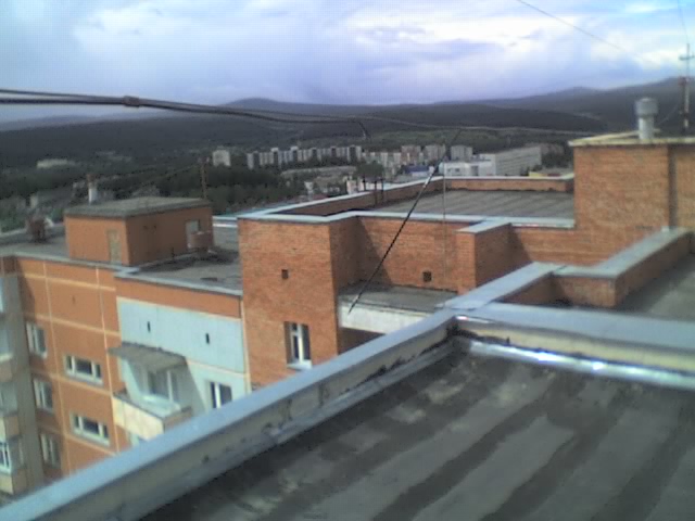

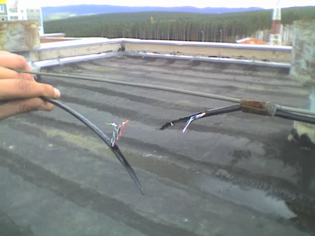

Andrei Posted June 11, 2007 Posted June 11, 2007 Прошел в нашей местности неслабый ураган (деревья с корнем выворачивал, крыши срывал), с грозой. На удивление даже оборудование, установленное "воздушки" из utp 5cat outdoor, подвешенные по крышам, не пострадало (стоит грозозащита НАГа). Но один линк "убило" - сталька осталась целая, а сам кабель как-будто рассекло. Причина осталась непонятна, т.к. подвес был на высоте метра 4 над крышей, человеку не достать, на птиц не похоже. Возможно какой-нибудь оторвавшийся кусок жести резанул кабель во время порыва ветра (ветер был 35-40 м/сек). Пришлось сращивать - вставили кусок такого же кабеля длиной примерно 70-80 см на скрутках, скрутили только зеленую и оранжевую пары, тщательно заизолировали. Длина линка всего метров 60-70, но не заработал. :( Под руками были только свичи Acopr и DLink DES-1008, у обоих были одинаковые симптомы: индикатор порта, в которые втыкали линк со скрутками, мигал (загорится-погаснет-загорится-погаснет), но линк так и не поднялся. В чем может быть причина? Может вставка слишком короткая? Знаю, что когда делают вставку в ВОЛС, длина такой вставки должна быть не менее 50 метров. Но для меди ведь делают патч-корды 50 см... Или 2 скрутки на линке - это все же через чур? Меня бы и 10 мбит/сек устроило. Вставить ник Quote

mystic Posted June 13, 2007 Posted June 13, 2007 У меня такая же проблемы была. Вставил вставку - ничего не заработало. Прозвонил кабель - оказалось обрыв в кабеле где-то в пару метров от разрыва. Пробуйте прозвонить кабель. Вставить ник Quote
