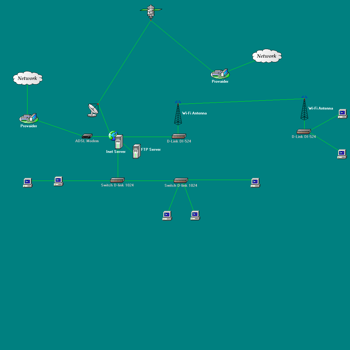

Хочу использовать D-link 1024 потому как дешевые да и 100 Мбитная сеть меня на начальном уровне устраивает. На беспроводном участке хочу поставить D-Link DI-524, что скажите по этому поводу ? Хотелось бы услыщать рекомендации по этой схеме, что не так спроектировал, какие устройства использовать и т.д. Буду очень признателен за помощь. Очень хочу построить сеть.
Лучше конечно сразу ориентироваться на управляемое оборудование или на WEB Smart. Меньше проблем будет потом. А DI-524UP в качестве чего будет использоваться? Как я понял из схемы это режим беспроводного моста а он так работать не умеет. Вам надо точки доступа ставить, например DWL-2100AP.

А как 2100 подключить к компу проводом. У него ведь нет проводных портов, или я чегото не понял
Если локалку юзерам не давать, а только инет, то , теоретически, будет работать. Иначе беспроводный линк умрет :)
