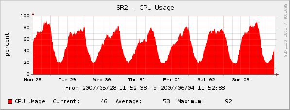

не знаю.. посмотрим. Знаю, что нас сильно "отпустило" после замены G1 на G2 - при том, что нельзя сказать, что загрузка проца сильно изменилась в меньшую сторону
Да, процессоры разные.
Заметил, что на "чистых" потоках увеличение небольшое, в то же время G2 меньше загружается сервисными процессами типа шейпинга или полисинга.

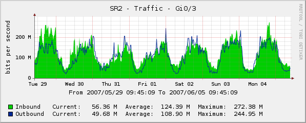

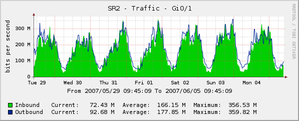

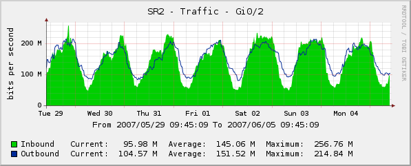

но еще интереснее, какой при этом поток на интерфейсе.
Nag - хитрый ))
Поток не маленький на самом деле..
Картинки интересные - но еще интереснее, какой при этом поток на интерфейсе. Может такую диаграмку то же дадите?
Да, неплохо - до 300 мегабит.
А какие полосы раздаете?
там суммарно по 3-м портам поток около 800мбит в пиках, причем только в 1 сторону...
получается немного больше 300 ;-)

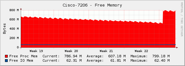

слушай а у тебя на ней память не утекает?
А то у меня вот такйо бардак творится
(C7200P-IPBASE-M), Version 12.4(4)XD5, RELEASE SOFTWARE (fc1)
такой еще вопрос - сколько pps она обрабатывает?
ну считай средний размер пакета ~600
нет
